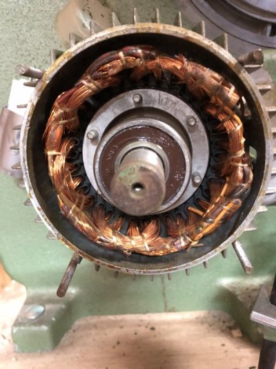

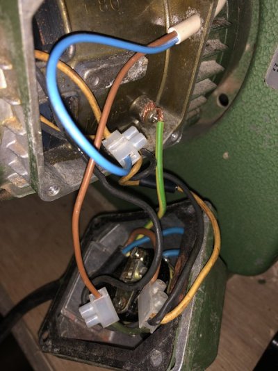

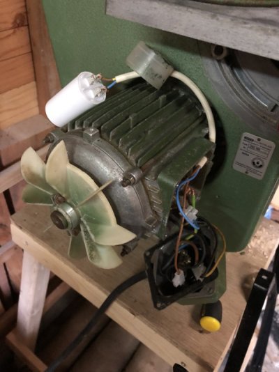

Dank voor alle reacties. Hierbij nog wat extra info. Volgens mij is een een 1 fase 230V motor. Hij heeft wel een startwikkeling die hem in de goede richting moet laten lopen maar die wordt niet afgeschakeld (geloof dat dit in het engels een Condensator run motor heet). Wat foto's van de motor nu hij open ligt (motor plaatje heb ik niet kunnen ontdekken):

Ik heb ook even gemeten of de condensator wordt opgeladen, maar dat gebeurd dus niet (geen spanning over de contacten). Ik vermoed dus dat er ergens een breuk in de 'Auxilary winding' zit, die ik nog niet heb kunnen vinden. Ik ga hem nog wat verder open schroeven om te kijken of ik wat kan ontdekken. Kan natuurlijk zijn dat de koper wikkeling ergens is doorgebrand en dat het einde verhaal is.

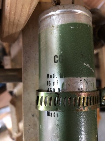

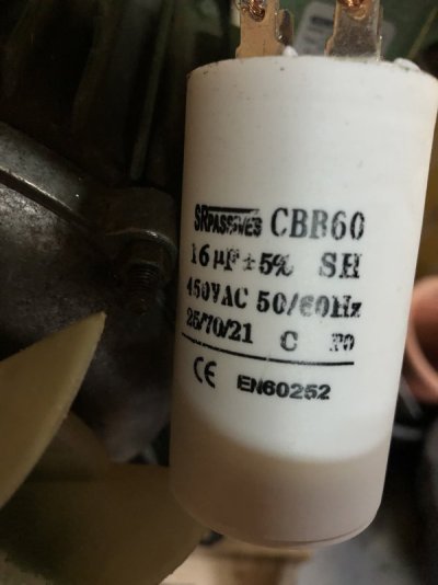

Hier ook nog afbeeldingen van de oude condensator en de nieuwe:

Kwam inderdaad al wat slechte draden tegen die ik heb vervangen. De rest kom ik niet zo goed bij, maar zal nog eens een poging doen. Is er een manier om die schakelaar uit zijn behuizing te halen? Hij lijkt er helemaal in vastgenageld te zitten, waardoor ik de contactschroeven niet los kan draaien.
Ik heb overigens ook nog met een multimeter de weerstand van de draden doorgemeten. Als er een breuk in de startwinding zou zitten zou daar een hele hoge weerstand moeten zijn zou ik denken? Maar de weerstanden zijn allemaal heel laag (max paar ohm).

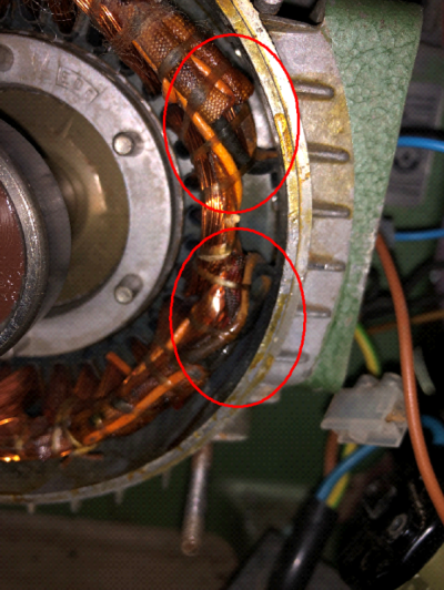

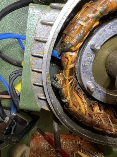

Even meeliftend op dit draadje, hebben jullie tips hoe je de draad dichtbij de wikkeling het best kunt vervangen? Ik heb het vermoeden dat dit bij mijn Inca ook de oorzaak is. Mijn zaag liep tot vanochtend nog prima maar zojuist vloog na 20 sec zagen de zekering er uit. Bij nadere inspectie(openmaken vd behuizing) kwam er een klein rookwolkje uit het deel met de wikkeling(zie foto) dus waarschijnlijk ergens sluiting. Aangezien de rest van de bedrading ook vrij gaar, en er al vaker met krimpkousjes “gerepareerd” is lijkt t me een goed idee om er sowieso mee bezig te gaan. Alleen dus de draad van de wikkeling vind ik nog lastig. Ik dacht er zelf aan om een stuk of drie van die bind draadjes voorzichtig los te snijden en het stukje draad te isoleren met een krimpkousje aangezien mijn vermoeden is dat het daar ergens fout gaat. Dan aansluiten op nieuwe bedrading buiten de wikkeling aangezien dat wel makkelijk te vervangen is. Alvast bedankt!
Ik frees dat bij jou ook meer aan de hand is dan je denkt, waarschijnlijk wat meer draadjes doorgebrand, Ik heb de motor van mijn Inca Compact opnieuw laten wikkelen, minder dan 200 Euro, en de motor loopt weer als een zonnetje
Hier was ik ook bang voor. Met als uitgangspunt dat ik hem desnoods toch opnieuw moest laten wikkelen heb ik toch geprobeerd om alle bedrading voor zover mogelijk te vervangen. Dat is redelijk gelukt en hij loopt weer:). Even aanzien hoe lang het nu goed gaat, maar alles lijkt prima te werken. Uit nieuwsgierigheid, waar heb je de motor opnieuw laten wikkelen? Heb alleen even op internet rondgekeken maar kon zo niet veel vinden…
