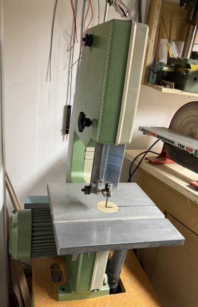

Inca 260 aangeschaft
Robberdebop
25 sep 2013
90
34
Als iemand tips en tricks heeft hoor ik het graag!
de vraag was of een Inca 260 nu een betere machine is dan bijvoorbeeld een record power? Ik kwam op marktplaats een Inca 260 zaag tegen en deze ga ik morgen ophalen. Gezien mijn positieve ervaringen met een inca cirkelzaag ben ik nieuwsgierig!
De komende weken wordt dus een ontdekkingstocht mbt deze machine. Ik houdt jullie op de hoogte.
Robberdebop
25 sep 2013
90
34
De zaag staat er. Het lint is niet erg scherp dus daarvoor zal ik een nieuwe bestellen. Ondanks dat loopt de zaag keurig recht, geen drift of iets dergelijks. In vergelijking met mijn hegner figuurzaagmachine is het voor de dikte hout wat ik zaag veel rustiger zagen. Kijk het even aan maar op termijn gaat de hegner het veld ruimen.IMG_1289.jpeg
