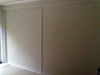

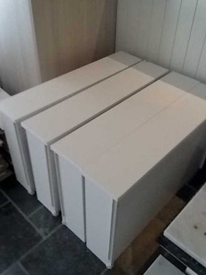

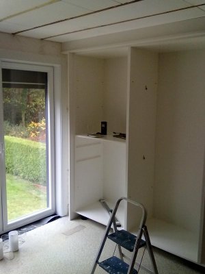

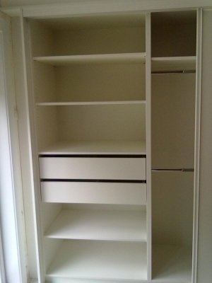

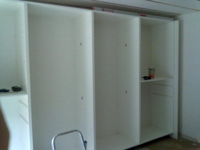

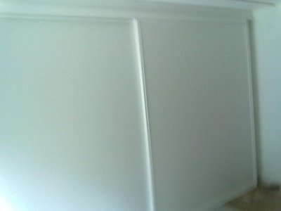

Zie hier mijn actueel werkje;
aangezien we ook op onze slaapkamer 'n inbouwkast wouden hebben, heb ik er dus eentje gemaakt.
4mtr bij 2,3mtr op 60diep, ingedeeld in 4 kasten, met 2 grote schuifdeuren.
De kleur: WIT WIT
Alles mooi op school kunnen/mogen maken & thuis in mekaar gezet;
18mm melamine (Egger, structuurloos), deels met rijboring, kanten afgeplakt met 2mm pvc, schuiflades erin gemaakt, achterwandje van 12mm, schuifdeur gelijk met de vloer (die ondertussen wel ligt), aan de zijkant & bovenkant afgewerkt met terugliggende paslatjes.
Graag jullie mening hierover :)
