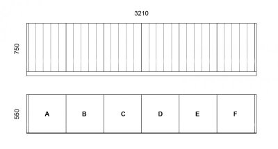

De kast is 3210 (b) * 750 (h) * 550 (d).
In principe een eenvoudige kast. Er staat nog geen blad op de tekening omdat we hier nog niet zeker van zijn wat te willen gaan maken.

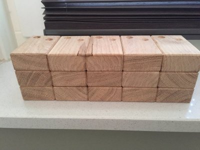

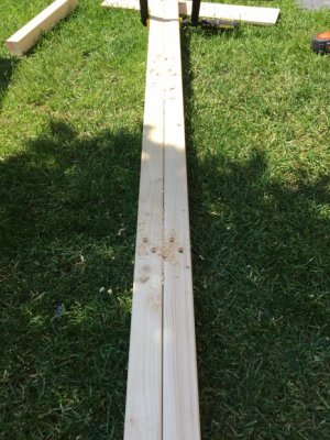

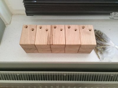

Afgelopen weekend heb ik al de tijd gehad om de pootjes te maken zodat het frame, dat onder de plint zit mooi waterpas te kunnen stellen. Aangezien ik nog wat eiken reststukken had liggen heb ik ze hier van gemaakt.

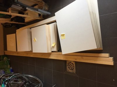

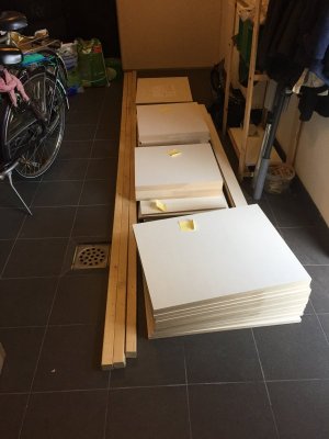

Voor de kastjes heb ik MDF Prime besteld zodat het een hoop schilderwerk scheelt. Dit heb ik inmiddels ook ontvangen van de houthandel. Ik heb ze hier laten zagen vanwege de grote platen die voor mij thuis moeilijk in veelvoud exact gelijk te zagen zijn.

Als je zo blijft door documenteren gaat dat goedkomen. Welke houthandel heeft de panelen gezaagd?

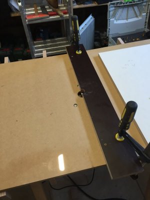

Vandaag veel kunnen doen omdat ik een dagje vrij had.

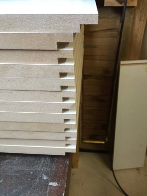

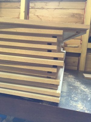

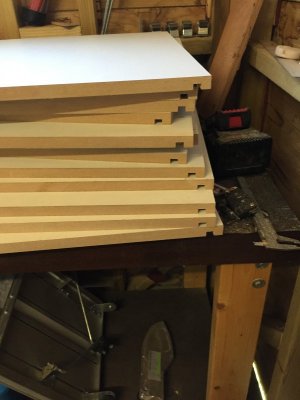

Allereerst moesten er verbindingen gefreesd worden zodat de kastjes later verlijmd kunnen worden:
Mijn freestafeltje:
Ik heb in 3x 8mm * 18mm weggefreesd. Er blijft dus 1cm zitten.
Daarna ook de 12mm sponning gefreesd voor de achterwanden (wederom 1cm resterend mdf, de zijkanten:
De boven en onderzijden:

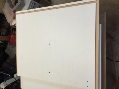

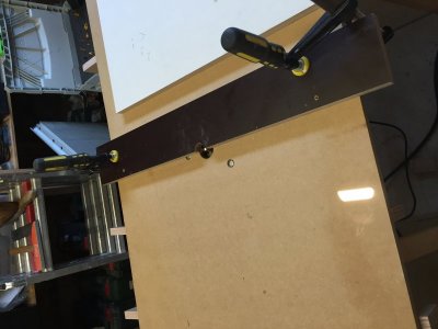

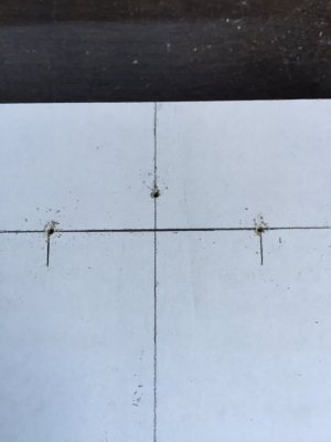

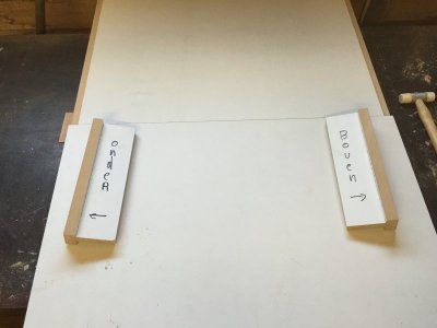

En toen was het tijd voor de scharnieren. Altijd weer een hoop werk. Eerst goed gemeten en een proefboring gedaan, daarna een aantal mallen gemaakt voor het repeterend kunnen aftekenen.
De mallen om de zijkant van de kast(achter op de foto) en de deur goed uit te lijnen.
Daarna afgetekend en een puntje gezet zodat later geboord kan worden:
Dat was het voor vandaag. Waarschijnlijk komend weekend weer verder.
Antwoorden op vragen in het topic:
@ Renault: Het hout is gezaagd door Stevens Hout uit Venray. http://stevenshout.nl/

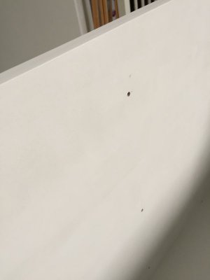

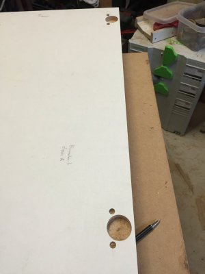

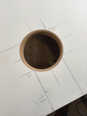

1) De gaten voor de scharnieren geboord:

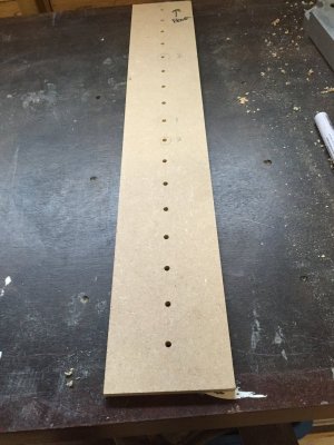

2) Gaten voor de schapdragers:
Ik wilde niet alle gaten boren omdat je een groot deel niet gebruikt. Ik heb een mal gemaakt zodat ik later nog makkelijk bij kan maken. Dit is maar goed ook want vriendinlief wilde toch wat meer schapjes.
En na het boren van de gaten in de zijpanelen.

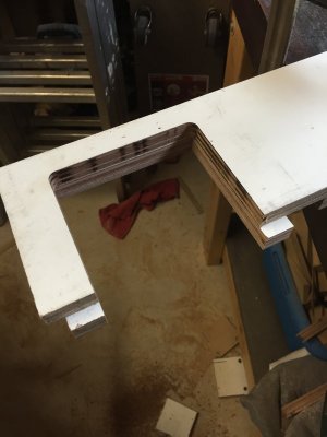

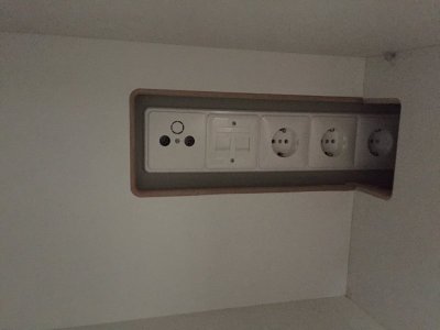

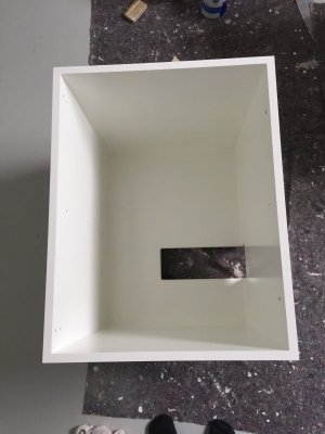

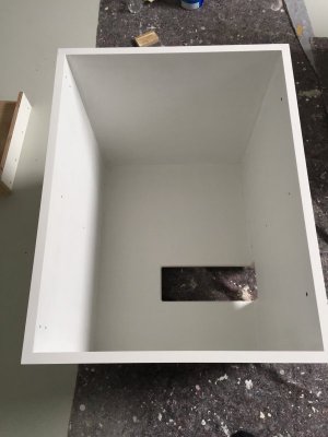

3) Stopcontacten, tv aansluitingen en kabeldoot uit de achterwand halen:
In de muur zaten stopcontacten die midden achter een kastscheiding doorliepen. Dit wilde ik netjes vrij maken zonder scherpe kanten. MDF is namelijk erg scherp als het gefreesd of gezaagd is.
Tijd voor weer een mal. Ik heb de afmetingen die ik eruit wilde halen op een plaatje multiplex geschroefd en daarna met een kopieerfrees nagefreesd. Later even de latjes weghalen en toen kon ik dit weer overzetten in de zijpanelen.
Overzetten in de zijpanelen.
In de muur zit een kabelgoot ingefreesd in de muur en deze moest ook nog even uit de achterwand. Ook direct afgerond. Bovenstaande inkeping heeft ook dezelfde afronding zodat je je vingers niet snijdt als je een kabel er door probeert te frotten.

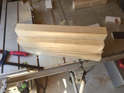

4) Het frame om alles waterpas te krijgen:
De lange balken:
De korte:

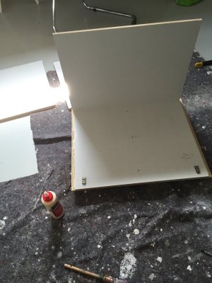

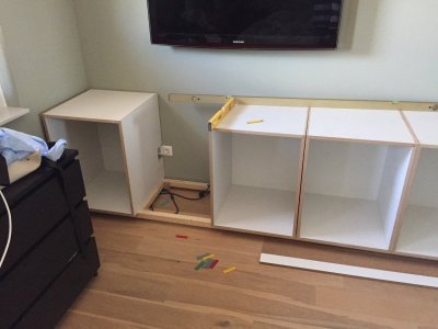

5) Kastjes lijmen
En toen was het min of meer een bouwpakket dus lijmen maar:
En toen schoot het ineens op:
En toen leek het al bijna klaar

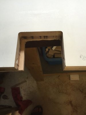

En het resultaat van de inkepingen voor de stopcontacten etc.
Ik moet de plint aan de onderzijde en de zijkanten nog en dan is in principe de kast klaar buiten het blad. Deze week beginnen met schilderen.

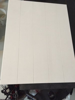

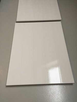

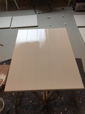

De deurtjes, na de eerste laklaag en de 2e.

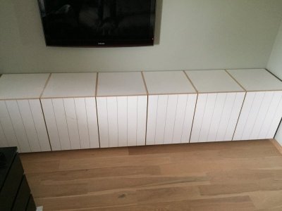

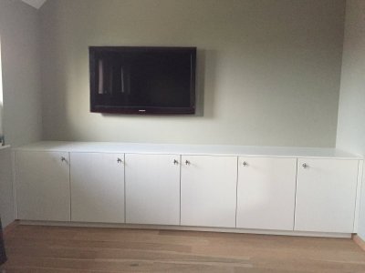

En de definitieve opstelling, ook met het blad gereed:
Er moet nog een klein beetje bijgesteld worden om alle lijnen in het geheel netjes te krijgen maar dat is voor komende week.
Voor de geïnteresseerde, dit is de lakopbouw:
1: Blanke delen met spergrond behandeld om zuiging en het opzetten van de vezels tegen te gaan.
2: Aangronden van de randen met Histor MDF primer.
3: Schuren
4: Randen met universele grondverf om vulling te krijgen.
5: Schuren
6: Overgronden om zuiging overal gelijk te krijgen.
7: Schuren
8: Laklaag 1 (randen dubbel gelakt) - Sigma Nova 9010 zijdeglans.
9: Schuren
10: Laklaag 2 (randen dubbel gelakt) - Sigma Nova 9010 zijdeglans.
