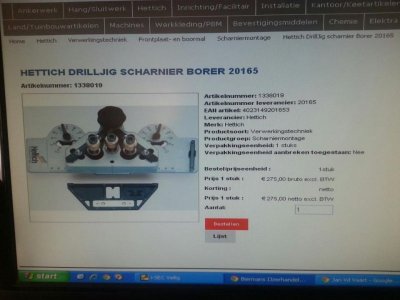

Ik heb veel plezier van de 'hettich Boormal Exakta 1000mm rail met 2 aanslagen'.
Heel eenvoudig en veelzijdig in het gebruik. Voor inboorscharnieren, grepen, knopjes en rijboringen.
http://www.gerritse.nl/zoekresultat...&livesearch=Boormal+Exakta&zoek.x=29&zoek.y=7
Nb. die pijl stond al op het plaatje (google) en wijst naar de aanslag. De rail, normaal 1 m lang is op de foto aan de bovenkant 'afgesneden'
