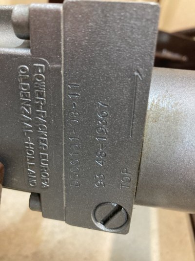

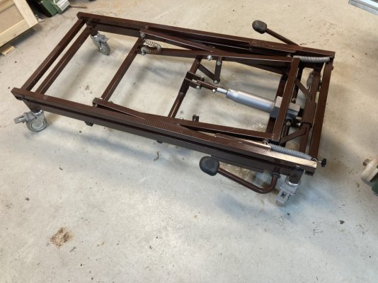

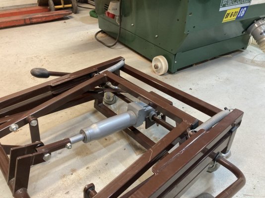

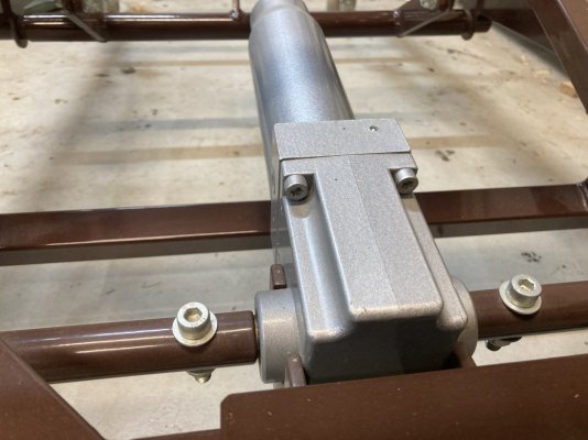

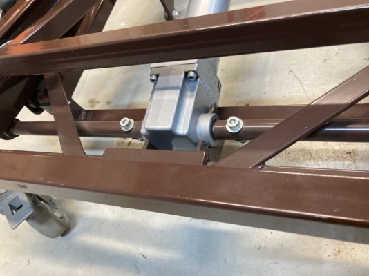

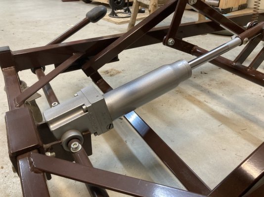

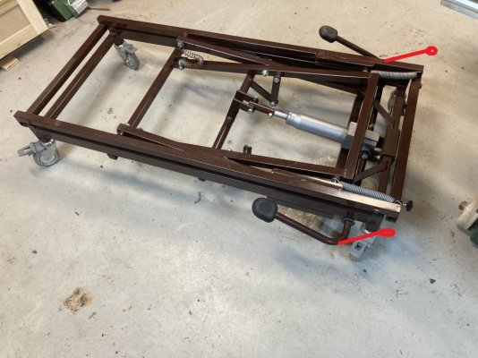

Hoi hout vrienden,
Vorige week een verrijdbaar en in hoogte verstelbaar onderstel van een ziekenhuisbed opgehaald hier een in hoogte verstelbare werkbank van te maken. Nu zit ik alleen met het volgende: het ding gaat prima omhoog alleen het zakt alleen met veel gewicht erop en dan nog heel langzaam. Op zich logisch natuurlijk het is niet de bedoeling dat een bed met patiënt erop met een vaart naar beneden vliegt. nu heb ik al een paar veren ertussen gezet maar rekken zo ver uit dat ze eigenlijk alleen op de bovenste helft werken. Middel van de hendel naar beneden te pompen gaat de tafel omhoog en de hendel naar boven duwen met je voet gaat het onderstel omlaag. De beweging naar onder is veel groter als de maximale beweging naar boven met de hendel. Misschien zou het zo kunnen zijn dat er een soort van stop op de ontluchting zit zodat hij niet snel naar beneden zakt? Met andere woorden als ik die stop eraf haal zou hij dan sneller zakken? Bij een pot krik scheelt het ook in de zaksnelheid hoever je het nippeltje opendraait en bij een pompkar of stapelaar hoe ver je de hendel indrukt.
Zie hier enkele foto’s:

Zal vast wel ergens een smoring in de retour zitten. Of je die kan instellen kan ik hier vandaan niet zien. Dan moet je hem even uit elkaar plukken.

Bedankt voor je suggestie. Voor jou is dat waarschijnlijk een peulenschilletje, maar ik ben er een beetje huiverig van. Moet ik dan de inbusbouten loshalen? En loopt de olie er dan uit? Ben eigenlijk bang dat ik het dan niet meer goed terugkrijg.

Dat schroefje dat op zij zit bij de laatste foto. Wat gebeurt er als je die een halve slag verder open draait? Het bovenste gedeelte is de cilinder met daar omheen het olie reservoir. Net als bij een pot krik. Het onderste gedeelte bevat de pomp en het daalventiel.
CSK
30 jan 2013
617
59
Provincie Zeeland
Geen beweging in die schroef te krijgen. Is ook een vrij brede gleuf, de kop van de schroevendraaier heeft te veel speling
