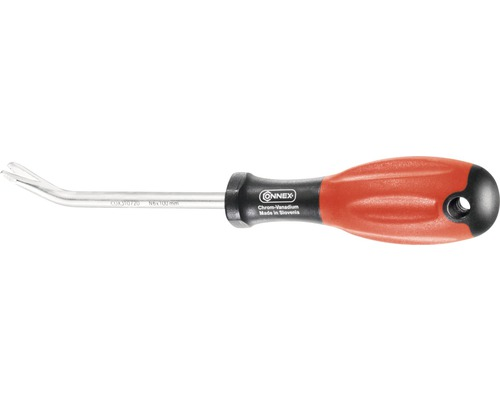

Bekijk bijlage 123486
Er zijn ook kleine spijkertrekkers ja ;-)
Wat is er mis met een nijptang? De achterkant van de kast hangt tegen de muur en zie je toch niet?
Het lullige is dat de spijkertjes er ook met een dreveltje licht ingeslagen zijn.
Dus zonder beschadigen gaat het niet lukken, maar waarschijnlijk de enige optie.
Het zit aan de achterkant dus later niet zichtbaar, maar ik wilde weten of er iets is voor dit probleem.
De afbeelding is toch geen spijkertrekkertje, maar een nagelwipper?

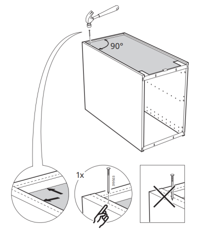

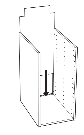

Dan hebben ze dat aangepast denk ik. Zie screenshots van de montagehandleiding. Ik stond versteld van hoe goed het allemaal doordacht is. Ikea wordt vaak afgeschreven als rommel maar mijn beperkte ervaringen met Metod zijn heel positief.

het is logisch dat je in de achterwand spijkers moet slaan
de achterwand schuif je tussen de zijwanden
zonder speling krijg je die er niet tussen
door de speling kan het corpus uit de haak gaan
de spijkers door de achterwand houden het corpus haaks

Omdat de kwaliteit van de spaanplaat redelijke open is heb ik met een heel klein priempje van mijn vrouw haar naaispullen het spijkertje een fractie omhoog gekregen en met de nagelwipper (zie afbeelding hierboven) omhooggeduwd. Het is nagenoeg zonder schade gelukt maar toch allen bedankt voor de adviezen.
De bovenkast is nu weer haaks gezet en weer vastgetimmerd, maar moet nog op zijn plaats gehangen worden.
Mvg, :).

Volgens mij heten de kasten voor de metod kasten faktum en daar zat de achterwand in een uitsparing in de achterkant van de wanden.
Door de achterwand tikken is erg moeilijk als je eerst door 1 cm spaanplaat moet en dan door de achterwand in de groef met het risico dat het spaanplaat afbreekt.
