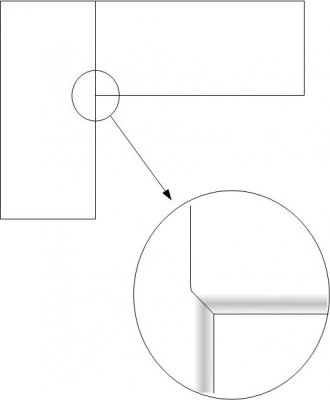

Ik weet niet of je er de hoek mee om moet en of het blad een waterkering heeft? Anders moet je de voorkant niet recht doorzagen, maar een stukje (breedte van de waterkering) in verstek zetten
Bekijk bijlage 68502
Hmm, moet ik eens navragen. Ze gaan morgen de werkbladen halen.
Stel dat dit met waterkering is, hoe ga je dan best te werk op dit verstek te zagen?
En wat is het nut daar juist van?
Denk eerlijk gezegd dat dit een gewoon standaard blad is.
Absoluut geen ervaring met keukens :)
fantic
22 mrt 2015
1.558
430

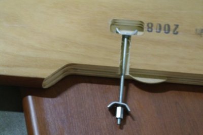

Als je een goede decoupeerzaag hebt zaag je dat eerste stukje met een flauw bochtje (geen scherpe hoef, dat krijg je niet mooi) zodat je net voorbij de waterkering (klein hoogteverschil in het blad) bent en dan zaag je van het linker blad de waterkering af, het rechter blad zaag je recht af en daarna zaag je met de decoupeerzaag netjes het verstekje er aan, dat zaag werk doe je allemaal zo dat het eigenlijk allemaal nog pas te maken is met kleine beetjes schuur /rasp werk zodat je een goede pasvorm krijgt, je kan dan eventueel nog een sleufje erin frezen en een strip erin leggen om de hoogte goed te houden en dan met een paar blad klemmen, een bout met 2 halve maantjes en een moer, trek je het prachtig tegen elkaar vast.
Hier zie je eigenlijk alle 3 deze ideeen samen (gevonden in een ander aanrechtblad topic alhier)
Hier zie je ook de waterkering duidelijk op het onderste blad.
Zo hoort het, als je het netjes wilt hebben.
