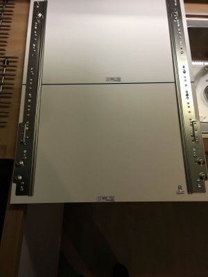

Omdat wij per kast 2 lades hebben heb ik nu dus ook 2 fronten die ik met een verbindingsrail aan elkaar moet bevestigen.
So far, so good... Maar dan...
Bij de vaatwasser zitten ook 2 klemmetjes om te installeren, maar mijn rail is echter dikker dan deze klemmen.

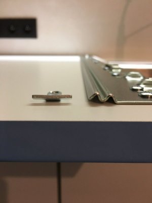

Heb snel even 2 foto's genomen ter verduidelijking, zo kan je dus zien waar ik tegenaan loop.
Ik denk dat een soortgelijke rail, plat metaal eventueel een oplossing zou kunnen zijn.
Nu steken er gewoon teveel zaken uit, die rail is voorzien voor Ikea-vaatwassers.

Ik heb toevallig juist een bosch vaatwasser bij mijn moeder in de keuken geinstalleerd. Dat was wel een 'maxiline', waardoor hij geschikt is voor ikea keukens. (Model SBE46MX03E). Er is weinig ruimte tusssen het front en de voorkant van de vaatwasser, dus ik denk dat de rails te dik zijn. Kun je de rails vervangen door een platter stuk staal of ze een stukje infrezen?

Het gaat bij ons om model SBV46MX03E, deze zou normaal moeten passen. Ik denk dat ik idd op zoek zal moeten gaan naar een platter stuk. Ofwel een manier om die klemmen wat hoger te krijgen...

Je hebt straks niet dat de schroeven waarmee je het paneel bevestigt op de vaatwasser, waarschijnlijk vanuit binnenzijde vaatwasserdeur, op de metalen strip uitkomen?
Frezen in een vaatwasserdeur zou ik niet gek op zijn, ivm vocht.

Ik zou een paar dunne strips metaal pakken om de twee delen aan elkaar te maken, als het goed is komt er niet veel kracht op die verbinding te staan.

Ik heb toen de Ikea rails weggegooid, en bij een ijzerzaak paar strips gekocht die stijf genoeg waren om het boven/onderpaneel te verbinden, dan dit aan de vaatwasser te bevestigen.
