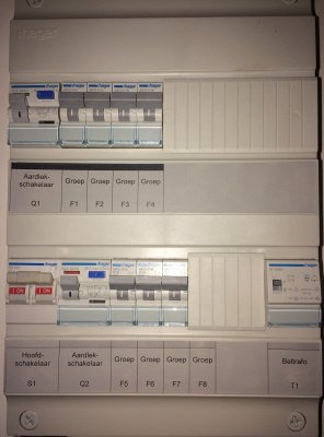

Geen kabelgoot dus? Is er een beter alternatief? Toen we het huis betrokken heeft een electricien de meterkast vervangen en 4-5 nieuwe groepen gemaakt en nieuwe stopcontacten in huis. De oude elektriciteit (o.a. de plafondlampen) hebben we laten zitten omdat die na doormeting nog in goede staat bleken. Ik gok dat deze nu ook op een differentieel schakelaar zitten? Wellicht niet apart voor de badkamer alleen?
Als het uberhaubt niet veilig is op deze manier wordt het gewoon een kastje zonder (220v) lamp. Wellicht is er een mooie LED strip/lamp te monteren op AA batterijtjes.

Je kan als je toch gaat verven een kabel in de muur of plafond leggen (kappen) misschien, hangt ervan af van de situatie natuurlijk. Je kan ook door een transfo elders veilig te plaatsen met een kabelgoot werken ook al is dat niet esthetisch die kabelgoot naar mijn gevoel, maar met je 12 V is het dan wel veiliger.
Ik zou toch kijken voor die aparte dif schakelaar van 30 Ma op een badkamergroep, geen overbodige luxe, maar dat is louter mijn gedacht en ja ik heb zo mijn gedacht ;) Maar iedereen maakt dat voor zichzelf uit, het is een kwestie van eigen keuze als je alleen woonachtig bent, maar je verantwoording gaat verder als je niet alleen woont in je huis, en dat neem ik aan aangezien je spreekt van onze badkamer.

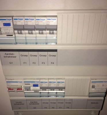

Dat heb je scherp opgemerkt :) Ben nu toch wel nieuwsgierig, dit is er wat in de meterkast hangt. De terminologie op de verschillende onderdelen gaat mij helaas boven de pet.
edit: Na een beetje Googlen begrijp ik nu wel dat een differentieelschakelaar hetzelfde is als een aardlekschakelaar. Dat had ik niet begrepen :)

Niet vervelend bedoeld maar als je niet echt verstand hebt van elektriciteit, laat het dan uitvoeren door een ervaren iemand. Elektriciteit lijkt gemakkelijk maar kent specifieke valkuilen en je zult de eerste niet zijn met sluiting of brand.
