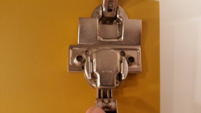

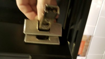

Vandaag 2 hangkasten van Ikea samen gestoken ( i know zelf maken had leuker geweest maar niet goedkoper ) maar moest iets snel hebben en goedkoop lol .
Ik had bewust geen scharnieren gekocht omdat ik hier nog een hele doos Blum Inserta Clip On liggen heb met dempers etc.
Eerste test bleken de scharnieren perfect te passen in de deurtjes geen enkel probleem .
De plaatjes voor in de kast zijn andere dan in ikea die ik heb ( die van ikea zijn met de horizonale gaten ) .
Maar dat is nog niet zo een probleem .

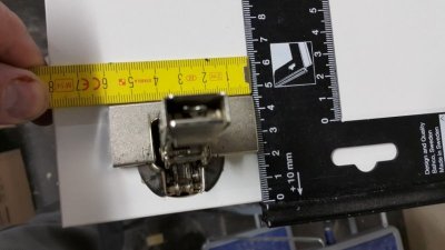

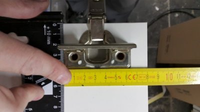

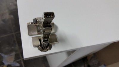

Echter wat blijkt met de scharnieren erop past de deur niet meer in de corpus ... een stukje van het scharnier raakt de kastrand ..

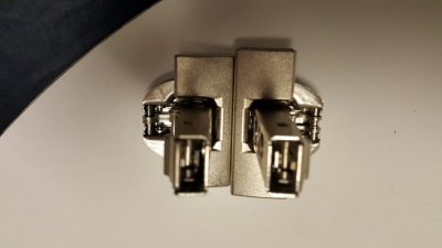

Wat ik dus nu denk is dat de scharnieren van "Ikea Blum" +/- 60mm zijn en de echte Blum 65mm .. wellicht is dat express zo ..
Echter ik vind dat de deurtjes van ikea de 35mm gaten ENORM dicht bij de rand zitten ...had het 35mm gat nu 1cm hoger gezeten had ik nu dit probleem niet ..

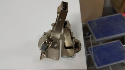

Ik heb nu bij wijze van test 2 scharnieren 5mm afgezaagd met de ijzerzaag en nu passen ze wel tussen de corpus .
Dus ik heb er een oplossing voor .. andere oplossing zou zijn de 35mm gaten herboren langs de andere kant van het deurtje maar dan iets meer van de rand af .
Ik had beter toch 1 setje meegeomen om te vergelijken .. heb hier helaas niks anders in huis met dergelijke ikea scharnieren .
Deze worden bij de kast aangeraden : http://www.ikea.com/be/nl/catalog/products/60204645/?query=602.046.45 ... op de foto lijken deze toch als 2 druppels op mijn orginele blums ..

die zijn ook prima hoor niks fout mee .. zelfs de voetjes en dempers zijn gewoon Blum ..
heb nu op mijn "ikea" blum scharnieren Blum dempers ... zijn volgens mij exact dezelfde maar speciaal voor ikea gemaakt ( smaller) .
Mijn aangepast ( stukje afgezaagd ) klikken gewoon op de ikea voetjes ( voordeel van de ikea voetjes is dat ze direct passen op de gaatjes die voorzien zijn .)

Ik heb hier nog wat blum scharnieren liggen van een paar jaar geleden en die zijn 58 mm breed. Zal straks een foto toevoegen.
Destijds heb ik ze wel eens gewogen en de ikea versie woog minder dan de originele, hoeveel weet ik niet meer.

Yep dat kan best hoor .. maar ze passen allesins onderling .. de plaatjes zijn identiek ( klik systeem ) .
Alleen dus zijn de deurtjes wat laag ingeboord waardoor de recente echte blums van 65mm tegen rand komen van corpus .
Deze van 58mm liggen in bakken in de ikea nu .
Deze zijn wel enkel voor keukenkastjes dacht ik .. sommige kleerkasten gebruiken andere scharnieren ( daar stat zelfs geen blum op denk ik )
Ik heb ze gisteren in frankrijk gehaald ( franse grens ier op 15km ) http://www.ikea.com/fr/fr/catalog/products/60204645/?query=602.046.45
