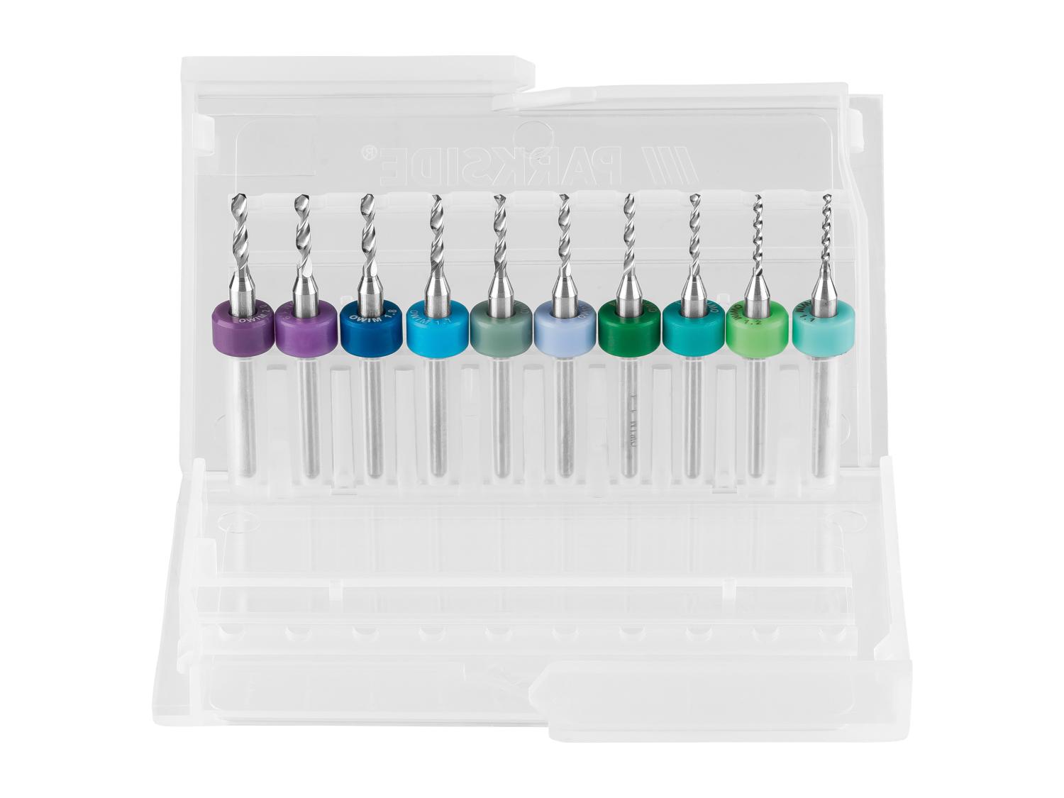

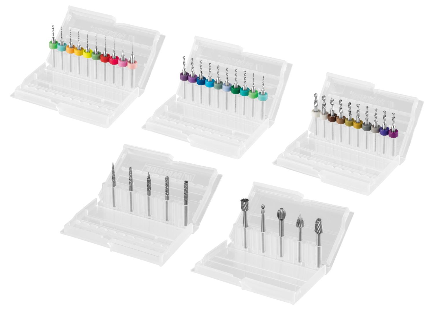

Ik heb deze freesjes gevonden Downcut frees 3.0mm
Zijn deze ergens tegen een betere prijs te koop. Ik denk dat ze ook in de cnc hoek gebruikt worden.
Ook zoek ik dit type met een 6 of 8 mm aansluiting. Die van cmt heb ik al gevonden alleen is de vraag of ik upcut of downcut nodig heb. Positief of negatief. Ik haal het door elkaar sorry.
Dus een maal voor in de dremel = 3.1xxxx met een 3mm frees
Eeen maal voor in de frees 6 of 8 mm stift en 3 mm frees
