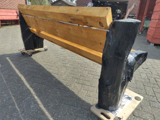

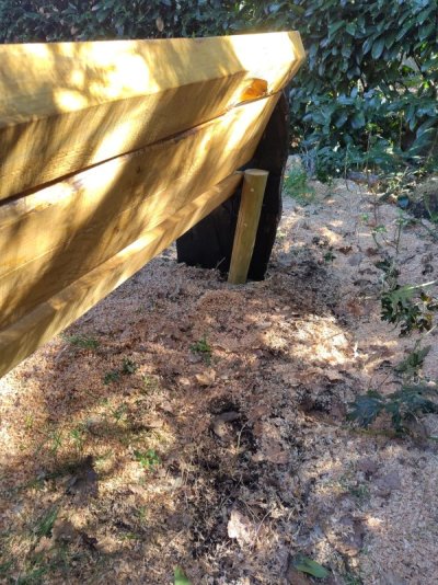

Ik wilde eigenlijk het schema van de natuurlijk zitten bank gebruiken maar dat vond ik uiteindelijk niet ok, ik heb heel even gespeeld met het idee deze te koop aan te bieden en dat staan de voorwaarden van dat ontwerp niet toe. Dus dan maar zelf een ontwerp maken... Ben gewoon plank voor plank steeds gaan zitten en heb aanpassingen gemaakt naargelang ik dat nodig vond. Daarom zitten er meer gaten dan nodig in de stammen maar daar sla ik later wel een zooi houten pluggen in.

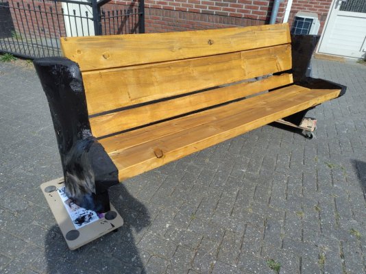

En dan komen we voor nu tot dit resultaat:
Bekijk bijlage 155645
Bekijk bijlage 155646
Zolang je tegen de leuning zit is het allemaal perfect stabiel maar als je echt voorover gaat zitten kan hij wat kantelen. Ik denk dat hij bij mijn hut gaat staan en dan sla ik gewoon twee palen de grond in om hem aan vast te schroeven om dat tegen te gaan, maar mocht hij los komen te staan ergens maak ik gewoon een balk in de poten om hem naar voren te stabiliseren.
Nu kan ik nog veel langer op deze stam blijven zitten, maar zonder dat hij in de weg ligt :cool:.
Ik twijfel alleen over afwerking of niet. Aan de ene kant zeg ik, het is afvalhout, wat boeit het. Vuren gaat sowieso niet lang mee buiten. Maar ik heb wat stoelen en een bankje gemaakt enkele jaren terug van pallethout behandeld met een stevige beits van een goed merk en die vertonen nog geen tekenen van rot. Aangezien ik hier niet speciaal beits voor wil kopen betekent dat dan wel een kleurtje - teak, eiken tint of zwart, allemaal niet dekkend overigens.
Wat denken jullie?

Nee olie is echt niet taai genoeg voor buiten. Het moet echt een beits worden als het ding enige kans moet maken daar langer dan twee jaar te staan voor het brandhout is.
Nieuwe pot transparante beits was bijna 50 euro, vond ik echt te gortig. Even in mijn voorraad gekeken, maar ik heb niet genoeg eiken beits voor de hele bank. Helemaal zwart maken is óók geen optie. Dus dan...

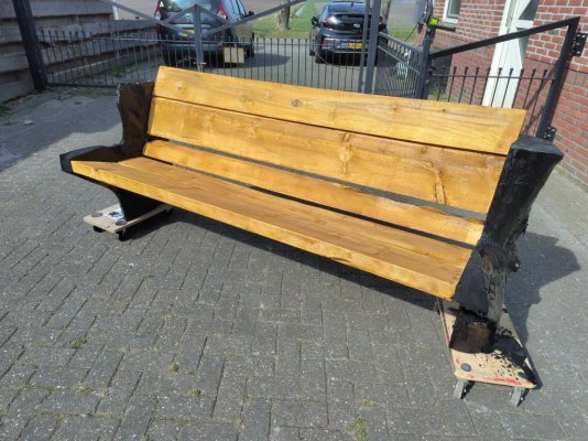

De beits is nog niet droog en hij staat nog niet op zijn definitieve plek. Maar drogen gaat wel sneller in de zon, dus ik heb hem daar even heen gerold.
Je kan wel zien dat het een ééndagsprojectje is geweest. Nou vooruit, technisch gezien twee dagen als je de beits meetelt. Ok, drie als je het herzagen meetelt en vier voor het omhalen van de boom zelf.

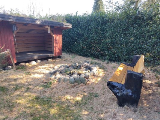

Maar het is definitief het resultaat van een eendagsprojectje :p. Desalnietteplus wel heel blij mee en zodra hij goed droog is ga ik hem naar de achtertuin verplaatsen en daar verankeren. Pluspunt van de zwarte beits: het verbergt mooi de houten pluggen. En de bank is precies lang genoeg om een persoon van 1m95 liggend te accomoderen, dus je kan er een dutje in doen. Omdat de planken 6cm dik zijn, is het ook stevig genoeg voor 3 volwassen personen zonder door te zakken.

Mooi gedaan!
Hoe heb je de planken voor zitvlak en rugleuning bevestigd aan de stammetjes?
Ik heb 10mm maar ondiepe gaten geboord in de zijkant van de stammen zodat mijn bithoudertje daarin paste. Ik heb namelijk 160mm schroeven gebruikt maar zelfs die waren soms aan de korte kant en door ze te verzinken had ik toch het bereik én kon ik daarna houten proppen in de gaten slaan om ze weer te verbergen.
