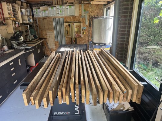

Ik laat eerst altijd het hout gewoon een paar dagen staan in de werkplaats voordat ik ermee ga beginnen.
Daarna schaaf ik het in 2 beurten met 24 uur tussen beide schaafbeurten. Ik pretendeer geen expert te zijn maar mijn beste resultaten krijg ik als ik:
- Tijdens de eerste schaafbeurt het hout aan weerzijden vlak maak en een paar mm dikte overhou.
- Indien mogelijk aan beide kanten van het hout evenveel eraf schaven. Hangt er een beetje vanaf hoeveel speling je hebt
- het hout op z'n kant neerzetten tot de volgende schaafbeurt ± 24 uur later
de meeste planken blijven vlak maar het gebeurt soms dat er een aantal iets werken, dan gaan ze met de holle kant eerst over de vlakbank, daarna alles door de vandikte om op de juiste dikte te krijgen. Voor mij werkt dit prima zo.

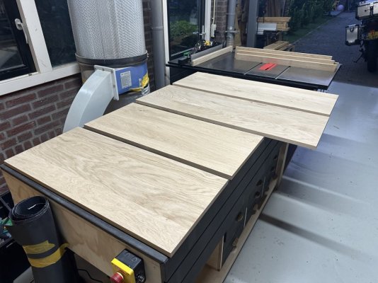

De panelen van de kast verlijmen ging zowaar soepel. Geen domino's meer nodig hiervoor.. hier en daar soms een tikje met de hamer de planken uitlijnen maar dat is alles. Ik heb ook geen overdreven klemkracht meer nodig. "handvast" is goed. Ik controleer alles wel altijd nog even of het goed vlak is met m'n veritas lineaal.. maar verlijmen van panelen gaat goed.
Trucje wat ik hiervoor heb opgepikt voor je het verlijmd, de twee planken die aan elkaar aansluiten als een "broodje" dubbelklappen en over de vlakbank halen. Daarmee zorg je ervoor dat als de aanslag van je vlakbank niet helemaal 90graden is, je alsnog een vlak paneel verlijmd omdat de afwijking elkaar opheft.
Na drogen met de invalzaag alles op maat gezaagd en alvast korrel 80 geschuurd. Misschien ligt het aan mij, maar ik blijf dit mooi vinden die panelen zo.

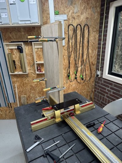

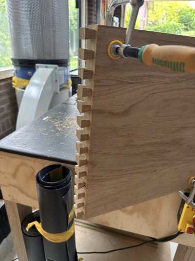

Nou, lang leve de LS positioner. Wat een geweldig ding. Het was ietwat spannend de staarten te frezen want het paneel is bijna 90cm hoog maar met genoeg klemmen en de riser ging het erg soepel.
Even opgelucht ademhalen, het meest spannende was gelukt. anders was het kastje iets minder hoog geworden :)
Ik heb overigens de freesjes van "whiteside" bits, die hebben een speciaal pakketje voor de Incra templates en werken wel erg lekker!
Het middenpaneel heb ik met een groefverbinding uitgefreesd, dat was vrij simpel. Voor de oplettende kijker, het middenpaneel komt niet helemaal tot de voorste rand. Ik wilde de deurtjes in het frame hebben en dus tot ±19mm van de voorste rand af. Vond dat veiliger met loslopende kinderen die misschien wel aan deurtjes willen gaan hangen of zo.

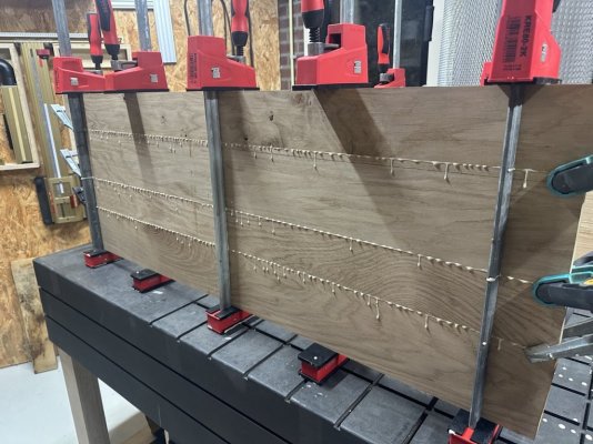

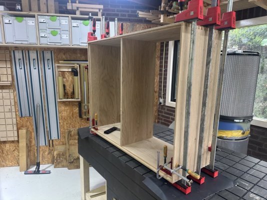

Ondertussen zoals op de foto ook een uitsparing gefreesd voor het achterpaneel, vond het makkelijker om te doen voor ie in elkaar zat... Daarna lijmen: Het waren best wat verbindingen dus heb het in 2x verlijmd. eerst de onderkant (zie foto).. en daarna de bovenkant.
De opentijd van titebond 3 is in de warmte denk ik maar rond de 15min. Onnodig stressvol om alles in 1x te doen wat mij betreft!

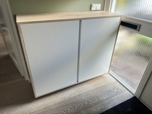

Tot slot nog massief eikenhouten legplanken gemaakt.. dat was rechttoe-rechtaan.. iets verzonken in de kast gehouden ipv tot aan de voorrand. Afwerking van het eikenhout heb ik gedaan met Rubio monocoat, cotton white.
Het resultaat hangt inmiddels in de gang.

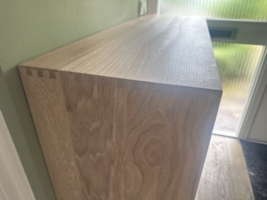

De halfblinde zwaluwstaarten:

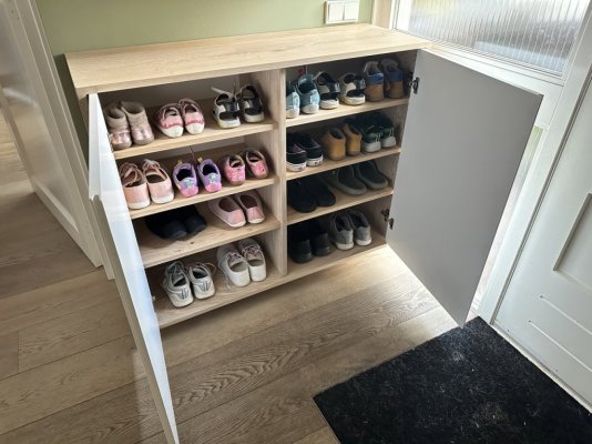

De verzameling schoenen:
En mooi strak als ie dicht is:

Mooi rustig kastje, die halfblinde zwaluwstaarten geven het net iets extra's.
die zijn ook het meest eenvoudig te maken met de LS positioner. :) maar is wel een bewuste keus geweest... vind het topblad in dit geval mooier als dat gewoon strak blijft.
