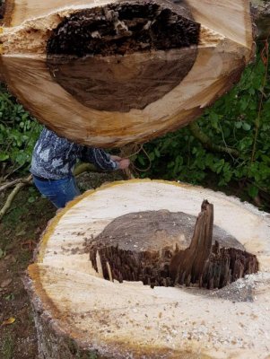

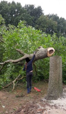

ik kreeg vandaag een berichtje dat ze bij een kennis een walnootboom hebben gekapt. Of ik nog interesse had, in ruil voor een gedraaid schaaltje. Natuurlijk heb ik interesse, maar geen ervaring met een vers gekapte boom. Het gaat om deze stam:
Ik wil er een paar schaaltjes van draaien en misschien een paar leuke planken uitzagen. (m'n buurman heeft een behoorlijk formaat lintzaag)
Gewoon de stam in z'n geheel vervoeren, of ter plekken wat stukken afzagen?
Zijn er nog andere zaken waar ik rekening mee moet houden?

Dat lijkt een mooie kans!
Ik zou persoonlijk het onderste deel van de stam, onder de breuk, zagen aan planken. Kopse kanten insmeren met verdunde houtlijm en oplatten. Zagen op geschikte dikte (5 cm) zodat je er nog allen kanten mee op kan wanneer het droog is. Drogen duurt dan wel wat langer.
Het bovenste deel zou ik op locatie aan stukken zagen waaruit schalen te draaien zijn; ook hier de kopse kanten insmeren. Bij het zagen zou ik rekening houden met de splitsingen in de boom, zodat deze goed uitkomen in de te maken schalen. Succes!
Groet, Rene
welke #%$^&#^$& heeft die boom omgezaagd???
Wie zaagt nu op 2 meter boven de grond af?? Is dat expres gedaan om de stam te verkloten voor plankhout?
Zoals de andere Rene al zei, de taksplitsingen zijn erg mooi om te draaien. Wat ik persoonlijk altijd doe is de stukken op maat zagen, en ze direct ook door het hard zaag om de kans op scheuren al flink te verkleinen. Uiteinden in de verdunde houtlijm en je kunt ze behoorlijk lang bewaren(laat de stukken iets langer dan nodig zodat je de scheuren er later af kunt zagen.
Ik draai bijna uitsluiten nat hout maar sommige stukken liggen er al zo lang dat ze al bijna droog zijn. Toch hou ik de regel van 10% diameter als wanddikte nog zeker aan om later genoeg hout te hebben om ze na te draaien.

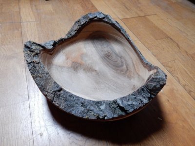

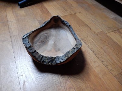

Bedankt voor de tips Rene's! Wat betreft de taksplitsingen: is dat gewoon een kwestie van de takken er af zagen en op die plek een stuk voor schaal wegzagen? Dat je zoiets krijgt:
renekooijman
1 sep 2011
320
25
Ik zou hget zelf in dit soort stukken zagen:

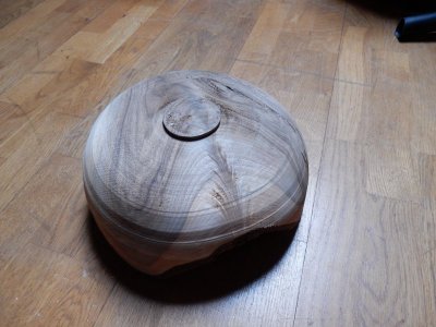

En als je die dan voordraait krijg je een beetje dit:
Groet, Rene
Goh nu moet ik wel echt goed gaan nadenken hoor, dat vaasje is namelijk al van een jaar of 5 geleden maar volgens mij waren dat gewoon enkele losse takjes die aan de stam zaten.
De andere Rene heeft heel mooie voorbeelden geplaats van mooie taksplitsingen, uiteraard komt dit met een aantal lagen olie nog mooier tot uiting qua structuur.
Maar dan nog, probeer zo veel mogelijk hout te krijgen, zelfs de rechte stukken zijn altijd leuk materiaal!
