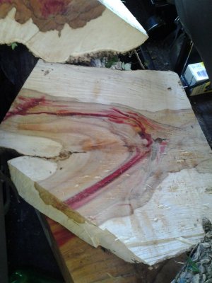

na het omzagen van deze boom zag ik gelijk de rode vlekken en wist ik dat het vast wel mooi zou wezen
dus gelijk een paar mooie blanks gezaagd en in de bus gegoooid!

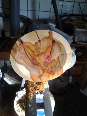

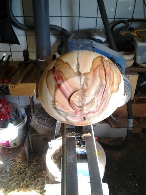

nu vandaag zo snel mogelijk zo veel mogelijk aan het voor draaien geweest!
hier 1 van de mooiste!

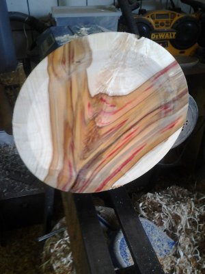

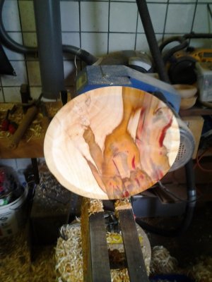

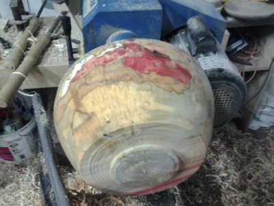

meer foto's??
ik ben er helemaal gek van!!

Schitterend hout! Wat een mooie tekening! Ben zeer benieuwd naar het eindresultaat wanneer hij afgedraaid is.
Yep, meer foto's zijn zeker gewenst... :D

Wat een geweldige speling van de natuur. Ik hoop dat de kleuren zo mooi blijven. Laat het eindresultaat maar zien als het klaar is.

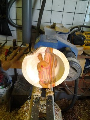

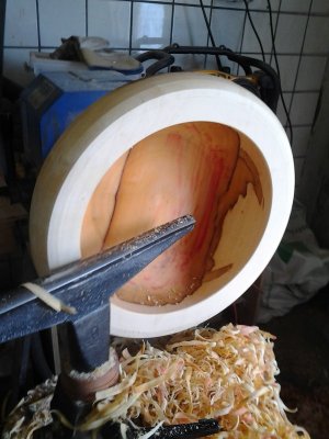

bij deze !!! meer fotos
ik ben bijna door het hout heen nog 3 blanks,
heb inmiddels 10 schalen.
ik heb geprobeerd de schalen zo uit het hout te halen dat het rode er zo veel mogelijk in zit
en dat is bij somige zeer goed gelukt,
bij somige ook niet daar zit bv de mooiste tekening op de onderkant van de schaal
maar misschien komt er meer naar boven bij het afdraaien (hoop ik)
heb het kopshout geseald, en nu powerdrogen!!
kan niet wachten! ik denk dat het rode er mooi in blijft zitten
moet alleen testen met een afwerking die de kleur het mooist tot zn recht laat komen.

Zeer mooi hout Frans.
Het voordraaien op zich is al heel mooi en ik ben er zeker van dat het eindresultaat een juweeltje zal zijn.
