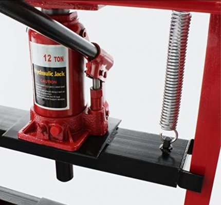

Ik zou oppassen met dit ding. Als het zo is als op de foto op de site, zie uitsnede hieronder, wordt de zwarte balk waar de krik op staat slecht en slap geleid. Er is veel ruimte tussen de 'vingers' aan de balk en het frame. Daardoor kan de balk horizontaal bewegen (draaiend om het steunpunt van de krik op het frame),. De werklijn van de krachten door het persen in pers en werkstuk zijn dus niet uitgelijnd, en dat geeft een 'spankracht' dwars op de vertikaal. Dat is bij elke pers zo. Er is nooit perfecte uitlijning, maar hoe groter de uitwijking hoe groter de kracht. De pers moet dus worden gebouwd om die krachten op te nemen. Die twee oortjes lijken me zeker niet voldoende.
Gelukkig zit er in zo'n opstelling ondanks de grote kracht niet veel energie (=kracht x weg) dus als de zwarte balk uit zou breken is de kans klein dat de hele boel door de werkplaats vliegt, maar je krijgt mogelijk wel het een en ander op je tenen.
Bekijk bijlage 107489
Tot die conclusie was ik ook al gekomen inderdaad. Ik ben een volledige beginner in de aanschaf en het gebruik van (hydraulisch) persmaterieel, maar zelfs ik zie de risico's als je voor zo'n gammel ding staat. Ik wacht even het tweede pakket af maar verwacht er niet teveel van. Wellicht dat het toch retourneren word, en dan de HBM versie neerzetten.
8.060
2.585
De constructie werkt als veer, daardoor kunnen onderdelen dus wel met geweld wegschieten. Die pers van HBM was een voorbeeld. Persoonlijk zou ik er een ander type pomp op willen hebben. Een die niet zo ver uit steekt. Ik zie bij bijvoorbeeld toolsmade een vergelijkbare pers, maar dan met een pomp die zowel met de hand, als met de voet te bedienen is. Als je vaak alleen werkt , ga je het waarderen dat je allebei je handen vrij hebt, als je iets wil positioneren. Het wordt steeds wel wat duurder, maar als gereedschap niet fijn werkt, blijf je je ergeren, tot je toch besluit te kopen wat je in eerste instantie had moeten kopen. Dan kost het twee keer geld.
