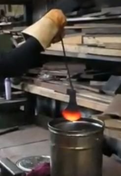

Heeft iemand een tip voor een goede ijzervijl?
Ik zoek een maat van 12mm breed, bij voorkeur vierkant of rechthoekig. Het is om de opening in een (geharde) bijlkop netter en groter te maken voor een steel.
Tips om deze handeling machinaal te doen zijn ook welkom :)

Bahco en Pferd maken goede vijlen. Voor mijn metaalhobby heb ik een rechte slijper met volharmetaal freesjes.
Uit nieuwsgierigheid: bramen of beschadigingen weghalen begrijp ik, maar waarom het gat groter maken in plaats van de steel pas maken?

Gehard staal kun je niet met gehard staal gaan bewerken. Daar heb je een nog harder materiaal voor nodig.

Enkel een gedeelte van het bijlblad is gehard. Het bijlhuis, met "de opening", is nooit gehard. Anders zou de bijl te snel breken. Het bijlhuis , met de opening erin kun je dus vijlen. Al zie ik niet meteen een reden om dat te doen.

Gaat dit om de bijl gesmeed tijdens de workshop bijlsmeden 2 jaar geleden?
Ik heb datzelfde gedaan met de grove schuurtonnetjes van de dremel, werkt echt heel goed..

Ik heb een andere workshop gevolgd, maar vast bij dezelfde :)
We hebben de gehele kop gedipt, maar alleen het scherp is verwarmd. Het staal klinkt wel gehard (voor zover je dat kan horen).
De opening is heel grof gemaakt. Niet geschikt om er een steel in te plaatsen. Bovendien zou er dan heel veel van de steel afgehaald moeten worden, dan breekt deze zo. Een dunne slijpschijf past niet in de opening. Met de dremel valt te proberen, al gaat het denk ik dan ook lang duren. Heb dat ding echter uitgeleend :rolleyes:

Smederij Alkmaar, zo te zien.. Valt mee hoor, met de dremel ben ik een uurtje bezig geweest. Mij vijlen waren niet toereikend. Ja 1tje, maar die paste niet.

Zo'n schuurbandmachine is er (op lucht) van 10mm. Die andere 13mm. Er staat alleen niet bij waar de schuurbanden voor geschikt zijn. Ik ga er dus van uit dat deze niet voor metaal bedoeld zijn.

Dat is inderdaad de juiste manier, alleen moet je daarna de bijl wel opnieuw harden. Ik denk niet dat het gereedschap daarvoor voorhanden is, want anders had hij dat zeker gedaan.

Ik ben zelf inderdaad geen smid. We kregen de kop met dat (half) voorbewerkte gat. De kop is nu ook al gehard, dus weer warm stoken is niet zo handig.

Zo'n powerfile als Piet aanraadde gaat prima op staal, mits je er goede kwaliteit schuurbandje op hebt.
Heb er zelf 1 van de lidl, voldoet voor af en toe, maar beter is waarschijnlijk een oude 2e hands van iets beter merk van marktplaats.
goede vijlen zijn bijvoorbeeld ook oude Nicholson of Oberg.
