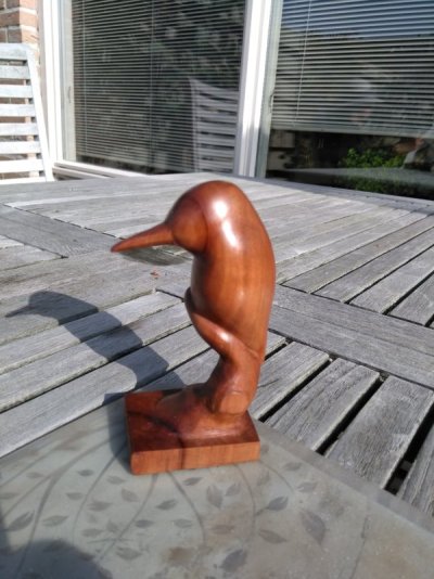

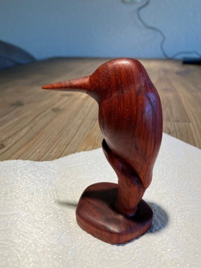

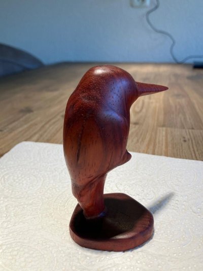

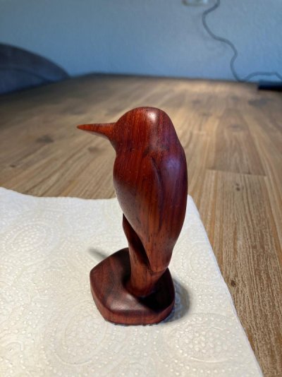

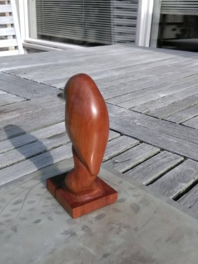

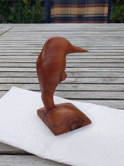

Goedendag.

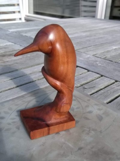

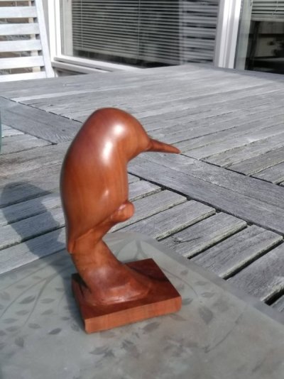

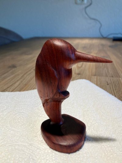

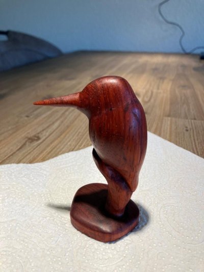

Dit is de eerste keer dat ik foto's deel.
Dit ijsvogeltje heb ik gemaakt van Padoek.
Heb het idee afgekeken van Bill Pricket
Maar ik ben niet zo van de detailering zoals gezien kan worden op de foto's .
Heb ook een paar gemaakt van Perenhout en 1 van Lindenhout.
Groeten Hans-Peter

Ja, ik ben het met Roel eens: die detaillering mist niet. Op deze manier is het mooi strak. De details vul je zelf in je hoofd in. Het enige dat je *eventueel* zou kunnen doen is een oogmarkering aanbrengen. Verder zou ik het lekker zo laten. Erg leuk om te zien.

Zou je ook kunnen aangeven hoe je het hebt gemaakt, en met welke gereedschappen. Alleen met handgereedschap op ook bv met drempel?

Hallo
Gr. Evert
Ik maak mallen van karton a.d.h.v. foto's. Dan breng ik de contouren over op het stuk hout.
Het eerst zaag ik gewoon met (japanse) zagen stukken van het hout af en her maak ik wat zaagsnedes.
Ik heb een serie Pfeil gutsen waarvan ik dan 1 gebruik om hout te verwijderen waar ik alleen kon "inzagen".
Maar het meeste gebruik ik 2 messen: de Pfeil Brienz maar vooral Mora Woodcarving 120.
De afwerking doe ik met een setje sleutelvijlen en schuurpapier tot korrel 600 ofzo.
De dremel heb ik maar ik vind het een onding.

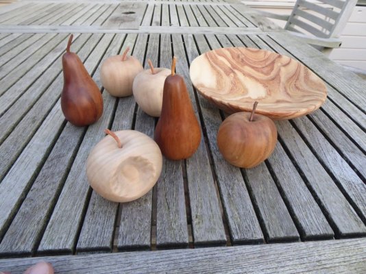

Gaaf! Je mag van mij wat vaker foto's delen, ook als je er mee bezig bent. Dank voor het delen.

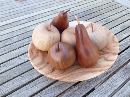

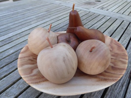

Dit een schaal van "Valse Christusdoorn".
De peren zijn van Perenhout net als de donkere appel.
De ander appels zijn van Lindenhout.
UIt de ene appel heb ik een "hap" genomen ;)
Hallo HansP,
Ja met een drempel werken vind ik ook maar niks. Inderdaad wat je zegt met gutsen en mesjes werken is het leukst.
Heel mooi gemaakt en ook de schaal met fruit ziet er prachtig uit!!
Gr. Evert

Welke gereedschappen heb je gebruikt?
Ik heb een serie Pfeil gutsen waarvan ik dan 1 gebruik (de 12 mm 5 L) om hout te verwijderen waar ik alleen kon "inzagen". Maar in principe maakt het niet zoveel uit welke guts.
Maar het meeste gebruik ik 2 messen: de Pfeil Brienz maar vooral een Mora Kniv Woodcarving.
