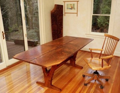

Je kunt ook de oplossing kiezen om functioneel gebruik te maken van deze houteigenschap. Zaag de plaat in het hart door en maak een nieuwe constructie met een verbinding van zwaluwstaartvlunders bijvoorbeeld. Of je vult de ruimte tussen de platen op een creatieve manier op. Zie onderstaande foto's.

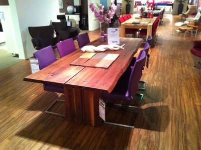

A
Bedoel je die van de middelste foto? Geen idee, is al een paar jaar geleden dat ik deze in een meubelzaak fotografeerde. Mag je dus zelf verzinnen..... Zou wel eens een stalen frame onder kunnen staan, de poten waren overigens ook van die platen uit een stam.

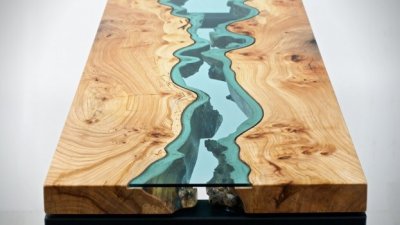

Dat met die glasplaat blijft wel een eye-catcher. Zoiets ga ik ook nog eens maken. Ook die vlinderverbinding staat op t programma.

Athanor: die laatste tafel is eigenlijk de reden geweest waarom ik mij ben gaan interesseren in een houtentafel. Wat is dat een mooi ding zeg...
