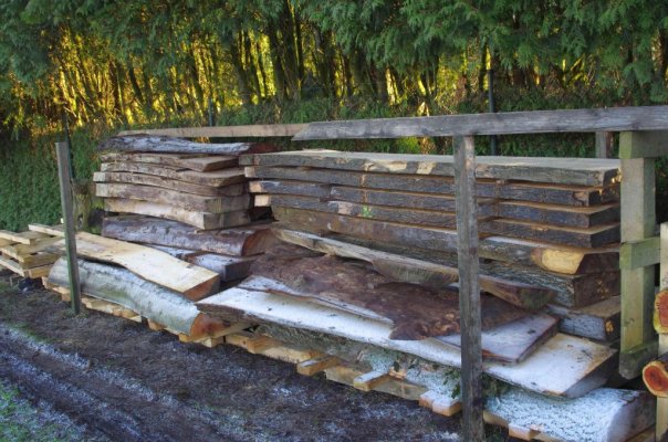

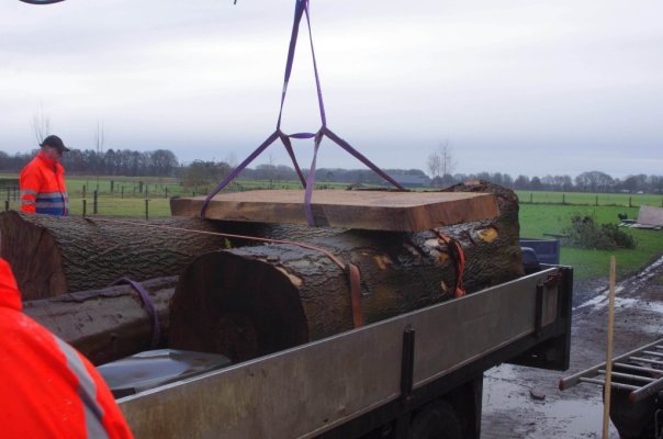

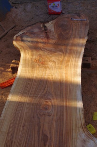

Ik heb afgelopen woensdag 2 stammen iep opgehaald van 2 meter lang en ongeveer 80cm doorsnee, zie ook Iep ontschorsen
En ik heb afgelopen donderdag 2 stammen van 2,5meter opgehaald met een doorsnede van 75/80cm doorsnee.
En een klein stammetje zwarte els van 2,5meter en ongeveer 30cm doorsnee

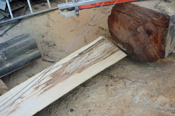

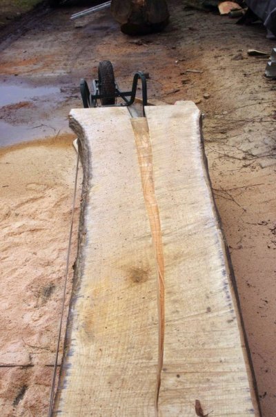

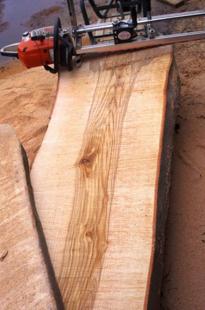

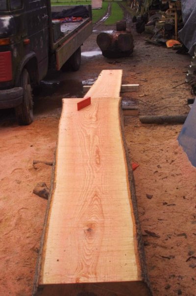

Vandaag begonnen met zagen, de eerste stam is een iep, waar ik langs de weg al aan begonnen was.
De eerste plaat is 15cm dik en de rest is 10cm dik, lijkt mij een mooie maat voor houtdraaien.

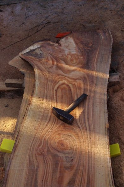

De 2e stam waar ik aan begonnen ben is een es, de eerste plaat is 10cm dik, daarna stap ik over op een paar platen van 6cm dik.

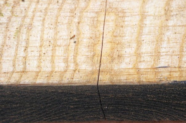

De eerste plaat sprong gelijk al een scheur in en stond gelijk al iets krom.

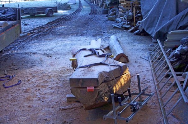

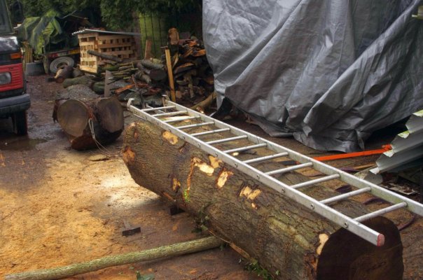

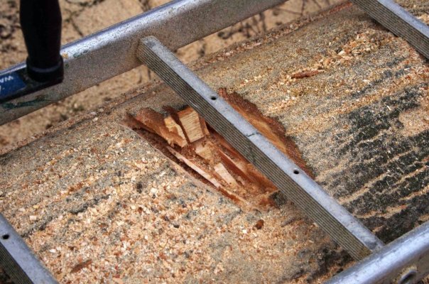

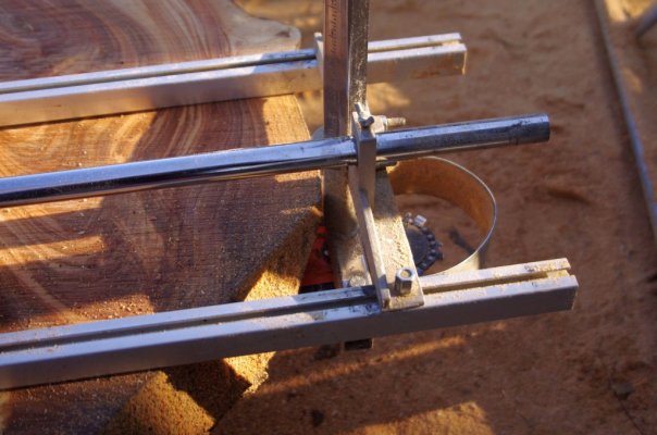

De eerste zaagsnede die ik doe schroef ik er een ladder op als geleiding.
Net voor ik met de zaag bij een schroef ben haal ik deze er even uit, 2 braken af.
Deze schroeven heb ik met een andere kettingzaag eruit gezaagd.
Aan weerskanten van de schroef een brede sleuf gemaakt die diep genoeg was en toen met de hamer de overgebleven richel met schroef en al eruit geslagen.
Even niet opgelet en gelijk de ladder half doorgezaagd.

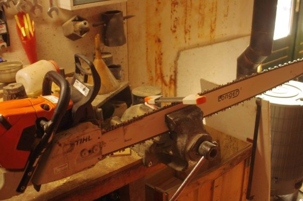

Toen waren de zagen bot en moesten geslepen worden, dat ga ik maandag doen

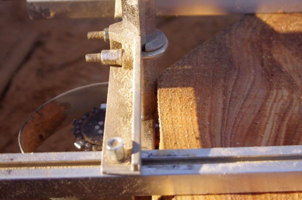

Vandaag de zagen geslepen.
Per tand 5 halen op 10graden, alle halen even lang met dezelfde lichte druk, 135 schakels.
Je ben dan wel even bezig.

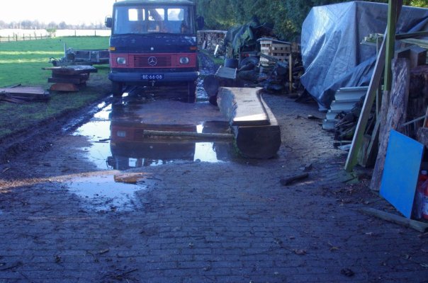

De huidige werkplek ligt in het water, ik ga dus een andere werkplek maken.
Gewoon een stukje opschuiven.

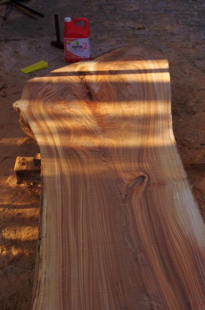

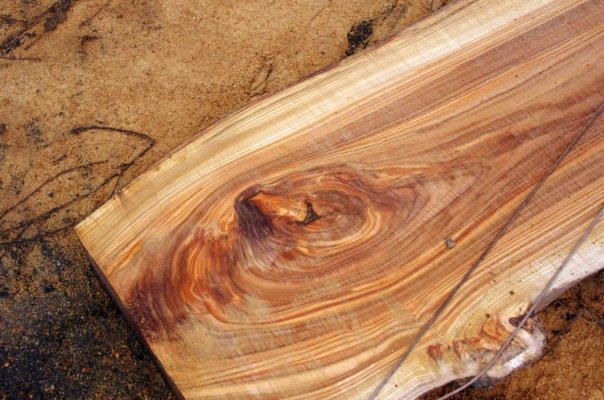

Mij viel op dat er nogal een rode gloed opzat
Viel mij vorig jaar op bij goudes (F. ex. 'Jaspidea'), deze heeft een geelachtige bast. Ik dacht dat het aan de variëteit lag, maar komt blijkbaar ook bij de soort voor.
5.017
1.373
Ik heb ook een essenstam liggen die aan de rand van een beek stond. Die rode schijn komt ook tevoorschijn bij het zagen, maar verdwijnt ook weer snel.

De rode gloed was de volgende dag weg.

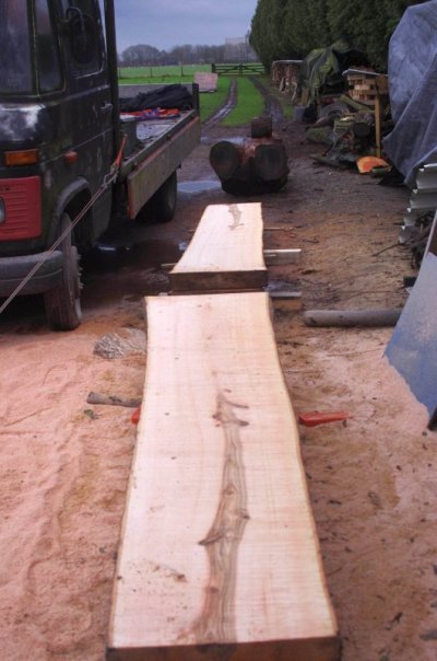

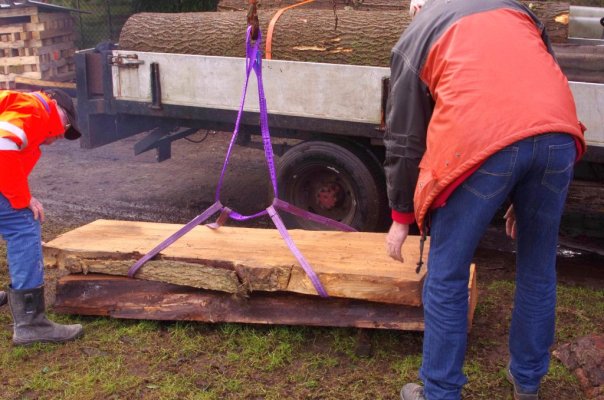

Vandaag verder gezaagd, er kwamen 2 platen van 10cm dik uit 1 plat van 7cm dik en 2 platen van 6cm dik.
1 van de 2 platen van 6cm dik moet een salontafel worden.
Ik liet mijn vrouw een foto zien van een iepen tafel hier op het forum en nou ben ik de pineut.
Ze had gelijk erover om een beukenbouten eet tafel met slaap te maken. 😀

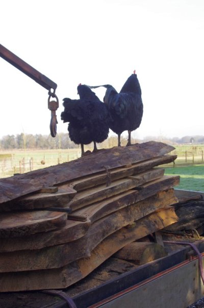

De controle was uiteraard weer aanwezig, ze liepen net niet in de weg
Nu het dak erop en dan laten drogen.
