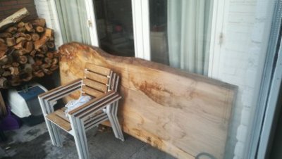

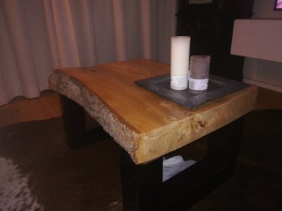

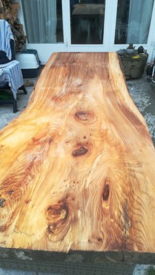

Bij deze nog even een foto van het blad, ik vind jullie foto's ook leuk om te bekijken ��IMG-20171230-WA0018.jpg en de salontafel die wat is gaan werken 15155215036771429411414.jpg15155216391481849624308.jpg

Als je het gaat lakken. Lak dan niet alleen de bovenkant, maar ook de onderkant. Anders gaat het kromtrekken. Waarschijnlijk heb je van de salontafel ook alleen de bovenkant gelakt.

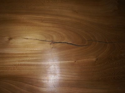

Hallo, het blad is 12 proc. Aan de buitenkant en naar het midden 14 tot 17 procent.. blad is al deels geschuurd heb er een foto bij geplaatst.. nog maar even aan de muur laten staan danIMG-20180120-WA0002.jpg heb het blad afgenomen met een vochtige doek om hem stofvrij te maken ( staat nu in me woonkamer)
