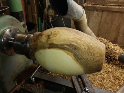

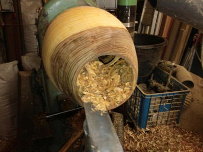

Onlangs een gewaterde iep uit het balkengat gevist en een paar kleine stukken te drogen gelegd.
Zodra die droog zijn toch eens op mijn draaibank zetten.

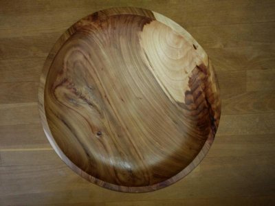

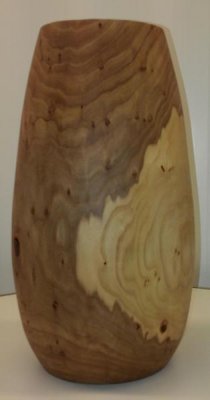

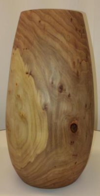

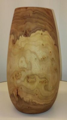

Jurriaan.... Op de allereerste plaats.... super super mooi... dit is echt mijn smaak, geweldig.
Maar ik heb 2 vragen..... Omdat ik echt nog een leek ben wbt bomen kennis, kan ik niet goed zien uit welk deel van de boom de vaas is gemaakt.
Het lichtere gedeelte is toch het spinthout ? En omdat deze lichtere vlek maar in een soort elipse aanwezig is begrijp ik niet waar het hart van de boom is geweest.

Het midden van de boom zit niet precies in het midden van de vaas, en ook de stam van een boom is zelden exact rond, dus daarom zie je het spinthout op die manier.
