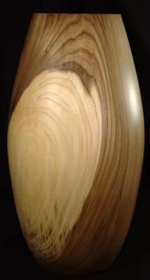

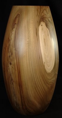

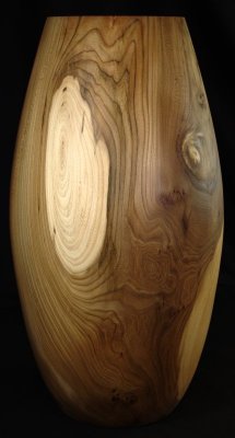

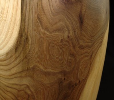

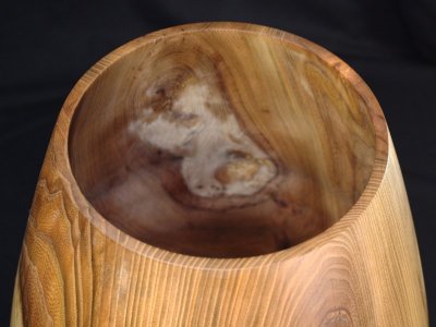

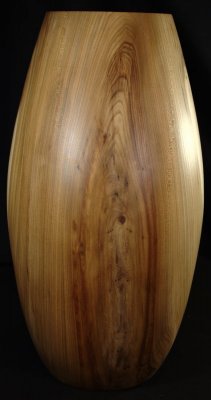

De stam was net iets te dun om er schalen van te maken.
Doorsnede boven en onder 17 cm, in het midden 30 cm, wanddikte 9 mm, bodem 25 mm.
Hier kan ik niet naar kijken zonder gelukkig te worden....
De grauwe vlekken ontstaan bij het drogen, de olie lijkt dan gewoon te verdwijnen.
Bij vochtig iepen heb ik vaak 4 lagen nodig om het overal gelijkmatig in de olie te krijgen.

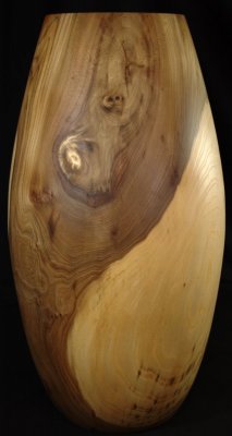

Wat een mooi hout dat iepen, en het contrast met het spint is bijzonder mooi.
Begrijp ik goed dat je de vaas al in de olie zet voordat hij helemaal droog is?

Weer een heel prachtig exemplaar Juriaan.
Het spint heeft zeker zijn inbreng tegenover het kernhout.
Proficiat met het resultaat.

Helaas wordt het contrast wel iets minder, het spint wordt geler en het kernhout wat lichter, maar het blijft mooi hout.
@Rien: ja, ik smeer er olie op als het nog nat is. Langzaam drogen is het motto!

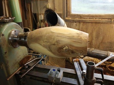

Voordeel van een grote draaibank en een vierklauw van de extra-klasse (160 mm doorsnede): je kunt een vaas van bijna 60 cm gewoon zonder bril draaien....

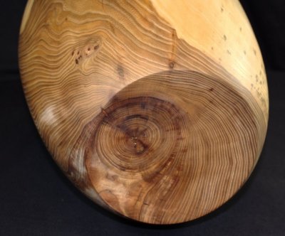

Mooi hout en mooie vorm, de draad in het hout werkt heel goed voor je, hopelijk scheurt de bodem niet, maar met Iep heb je daar minder last van dan met sommige andere soorten hout.
Iep is een van de soorten hout dat Ik nogal wat draai, en Ik vind het ook mooi hout :)
