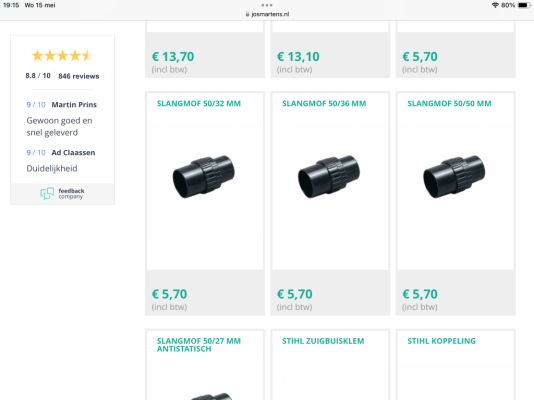

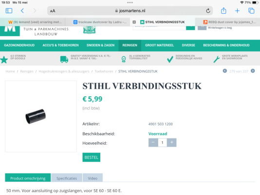

Ik koop slangen en koppelstukken bij josmartens.nl
De meest rechtse op de foto past op mijn Festool stofzuiger, op mijn Dewalt dwe7492.
Ze passen ook in het verbindingsstuk op deze foto, hiermee kun je dan slangen koppelen.
Is die 50mm de binnen of buitenmaat? Draai je die op de slang?
Ik heb trouwens ook een 7492 en de koppeling op de originele slang past daar ook in.

Je draait die koppelingen op de slang, ik heb de slang ook daar gekocht.
Ik heb ook een stuk 36 mm en die is hetzelfde als een Nilfisk slang.
Klinkt als een oplossing voor mij. Ik ga zo’n stuk maar eens bestellen en hopen dat het past. Eindelijk eens wat nuttige info :)
Ik heb de slangenmof 50/50 besteld bij Josmartens besteld. Bedankt voor de tip!
