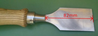

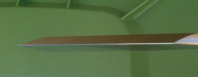

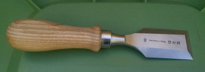

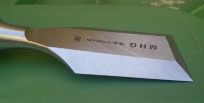

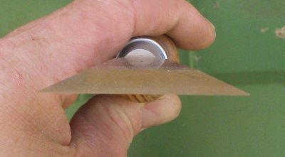

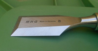

Na wat vertraging heb ik woensdag eindelijk de 40mm beitel in ontvangst kunnen nemen en ik ben er zeer tevreden mee. Het is een goede kwaliteit staal dat makkelijk slijpt, vlijmscherp wordt en de standtijd is ook goed. De korte lengte heeft als voordeel meer controle over de beitel en het handvat is zeer comfortabel. De zijvouw loopt ook heel ver door, er blijft een randje van nog geen millimeter aan de zijkant staan. Zo kun je heel goed in scherpe hoeken komen. Voor €17.90 is dit echt een koopje en ik ga er zeker nog een aantal kopen.
