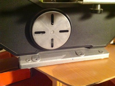

De diameter is 125mm, zie foto.
Wat je precies bedoeld met die siliconen weet ik niet, ik begrijp dat dat iets is dat tegen de schijf aan komt om de schuurschijf op te kunnen plakken.
Als ik het goed begrijp kun je dus ook zelfklevende rechtstreeks op de schijf plakken maar geeft dit zonder die siliconen problemen met het verwijderen/verwisselen?
Ik heb wel gekeken bij Proxxon maar zie daar niet wat jij bedoeld.
Het zou ook mooi zijn om iets tegen die schijf te plakken waardoor je gewoon de klittenband schijven zou kunnen gebruiken, ik weet echter niet of er dat is en wat de benamingen zijn voor dat spul.

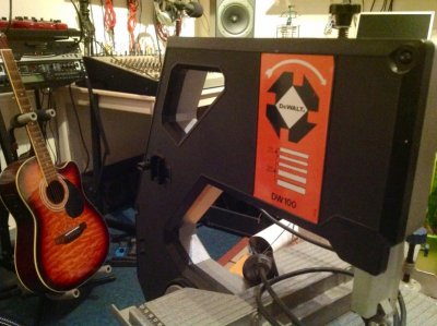

Ik sluit even een foto bij zodat je kan zien waar het om gaat. Ik mis ook het schuurtafeltje...daar zal wel niet aan te komen zijn heb ik het idee?

Gewoon bison spuitlijm nemen en enkelvoudig opspuiten. Wil je veel wisselen dan zou ik klittenband nemen.
Ik heb een mdf schijf op mijn draaibank en plak er met spuitlijm klittebandschuurpapier op. Ik gebruik slechts een grofte en hoef niet vaak te wisselen.
