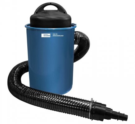

Ik heb dezelfde maar dan in de uitvoering van Güde. Precies hetzelfde apparaat en zelfde prijs.
Staat onder mijn schijf/bandschuurmachine en vangt een respectabele hoeveelheid (fijn)stof, zeer content mee.

Ik heb ook een HA1000. Hij doet wat hij moet doen. De slang is behoorlijk stug en het stof filter (gewoon een zak) loopt vrij vlot vol waardoor de zuigkracht achteruit gaat. Ik heb hem nu gecombineerd met een ton met cycloon. De stugge slang tussen cycloon en zuiger, een flexibeler slang tussen machine en cycloon. Dat werkt prima. Voor de prijs is het een prima apparaat!

Hier dezelfde ervaring, je mag hem niet als stofzuiger gebruiken, bij het frezen en de zaagtafel komt er toch ook echt best stof vrij naast spaanders. De papieren zak (filter klinkt te chique) is erg snel dicht helaas, nu ligt de ton een kwart vol, maar de zuigkracht is al ver weg ;)
Met zo'n cycloon ertussen he, hoe werkt dat precies? Vangt die fijnstof af, of juist spaanders?
