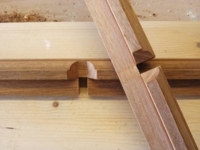

Ik heb een schuur gebouwd van 9x6m nu heb ik alles in de oude stijl gedaan, dus horen daar ook ramen in die daar bij passen. Gezien de schuur niet verwarmd zal worden wil ik gewoon enkelglas ramen gaan maken in de oude stijl met kruisroede. Hier hoort natuurlijk ook een sierprofiel bij en ik zou niet weten hoe ik dit zonder bijbehorende frees zou moeten maken. Nou vond ik een set van CMT die op het oog handig en mooi lijkt, heeft iemand ervaring met deze set? Of kent iemand een handig alternatief, heb ook een Robland freesmachine met 30mm as maar dit lijkt mij niet geschikt voor deze toepassing?
http://www.tools-profit.nl/3-delige-set-kruishoutverbinding.html

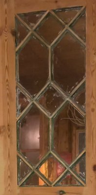

Dit zijn in deze omgeving de ramen van 18de eeuwse schuren:
