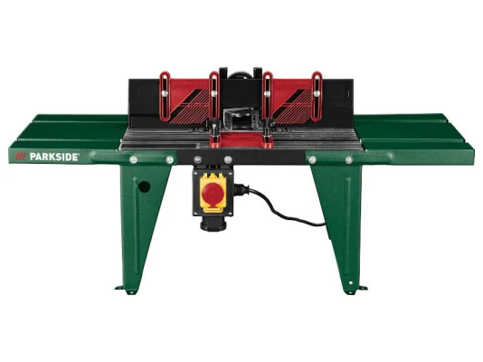

Iemand ervaring met de bovenfrees van Parkside?

Ik heb ooit een vergelijkbaar tafeltje gekocht. Vermoedelijk uit de zelfde fabriek in china. Bij mij was de aluminium tafel niet vlak. Dus daar heb ik de bandschuurmachine toen maar op gezet. En hetzelfde gold voor de geleider die van plastic is. Ook dat heb ik met de bandschuurmachine gecorrigeerd. De kinzo freesmachine die ik van een buurman kreeg, paste niet in de uitsparing in de onderkant van het tafeltje. Daar bracht een slijptol verlossing. Ik heb er daarna al vele meters op gefreesd. Zowel keukendeurtjes als sierlijsten.

Mijn ervaring met de verkoop van dergelijke tafels is dat je een hoop moeite moet doen om de boel vlak en uitgelijnd te krijgen. Wij konden het niet maken om te zeggen, slijp de boel maar vlak.
Wij hebben ze toen uit het assortiment gehaald.
