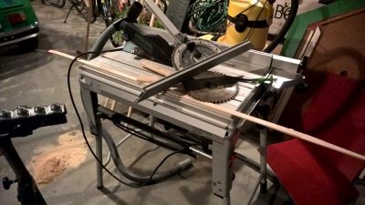

4. Waar kan ik informatie vinden om zaag te ijken, met name de verstelling van de zaag staat bij de 0 aanslag op 1 graden?
5. Is er een handleiding van de lengteaanslag cs 70 LA ik voel me erg stom, maar snap niet hoe de fijnafstelling werkt.
4) Voor zover ik me dat kan herinneren staat dat allemaal in de gebruiksaanwijzing http://www.festool.net/webmanual_international/images/bedienungsanleitungen/zug_kappsaegen//469027_008_CS%2070.zip
5) die zou hierbij moeten staan: http://webmanual.festool.com/index.php?CHAPTER=2666&L=5534&sLanguage=Dutch

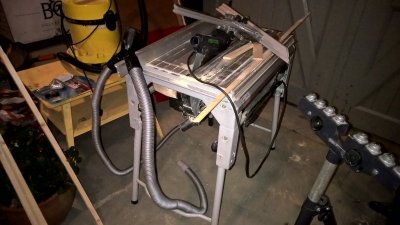

Voor de afzuiging:
De Midi heeft de volle zuigkracht met een 50mm slang. Meestal zit er een dunnere 27mm bij, dus met een dikke slang van de splitsing naar de zuiger zit je goed.
Dit geldt overigens voor alle Festoolzuigers, want ze hebben allemaal dezelfde motor. Geldt ook voor de meeste andere bouwzuigers trouwens. De zak van je Midi zal alleen snel vol zitten.
neel
2 feb 2010
371
22
Als de slang van de CS70 wilt gebruiken met de CTL Midi kun je onderstaande korte slang aanschaffen (499196) die speciaal hiervoor in de handel is.
Overigens dienen alle slangen op de stofzuigers te passen, want die zijn allemaal Ø50 mm.
Alleen niet bij de Mini/Midi want die zit dieper in het slangdepot en dan past de Y-adapter niet goed.
