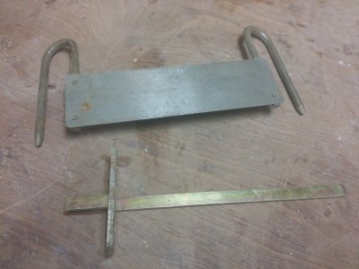

Kan iemand mij zeggen waarvoor deze 2 onderdelen moeten dienen? Ze zaten bij mijn HM1.
Bekijk bijlage 25085
De onderste is een handcirkelzaagparallelgeleider (3xwoordwaarde). Deze kan gelijk in de oud ijzer bak.

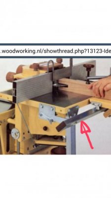

Deze staat er bij mij ook op maar het gedeelte om het werkstuk mee te geleiden om de kopse kant te bewerken zoals op de foto heb ik niet.
Zou dat nog ergens te krijgen zijn, of eventueel zelf maken?
