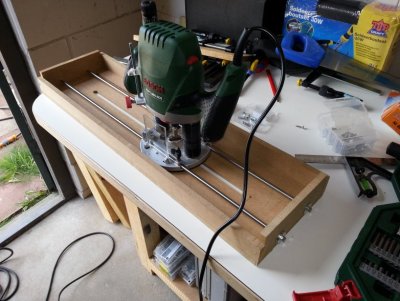

Goed, het is een prachtige dag vandaag en het meisje is de hort op, dus ik heb meteen maar de daad bij het woord gevoegd. Eerst heb ik m'n zelfgemaakte cirkelgeleider afgemaakt.20130831_135621.jpg

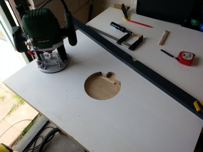

Nameten leerde al dat de lengte niet precies een meter was, en nog eens wat meer meten leerde dat de afgezaagde kant ook niet helemaal haaks was. Dat dus eerst even bijgefreesd, zodat een mooi haaks werkblad overbleef.

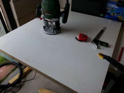

Toen uitgemeten waar het hart van de frees moet komen te zitten, en daarna de zool van de frees afgetekend.
Cirkelgeleider erop, alles dubbel checken, en gaan met die banaan. Na een poosje frezen bleef er een uitsparing over waar de zool van de frees echt exact in past.
Er zit maar heel minimaal speling in, je moet hem er precies recht in zetten. Iets schuin past hij niet. Die cirkelgeleider doet het dus prima ;)

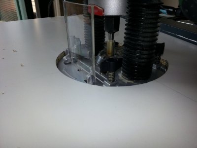

Trouwens, ik heb even de frees op zijn diepst door het blad gezet, en ik houd ongeveer 20mm freeslengte over. Ik geloof dat ik dus nog even op zoek moet naar wat langere freesjes dan die in mijn starterskitje :rolleyes:

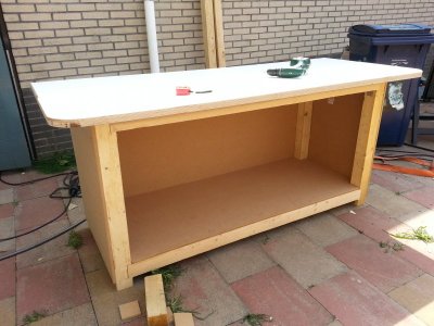

Voor de belangstellenden ook nog een foto van de werkbank die als onderstel gaat dienen.

Het idee was om het zwaartepunt boven de werkbank te houden, zodat het geheel redelijk vanzelf zou blijven liggen. Dat is door de ruimte die de clamps nodig hebben niet gelukt. Dus ik zal er op de een of andere manier toch poten onder moeten zien te fabriceren. Heeft iemand daar een goed idee voor? Voor bevestiging aan de achterkant op de werkbank ga ik gaten boren, een inslagmoer in de werkbank en een verzonken bout van bovenaf gaan dat truukje prima doen :)
