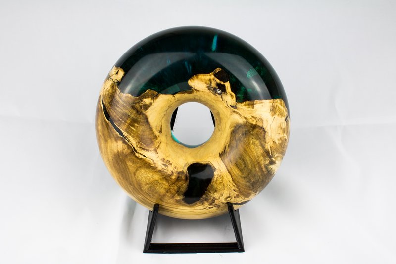

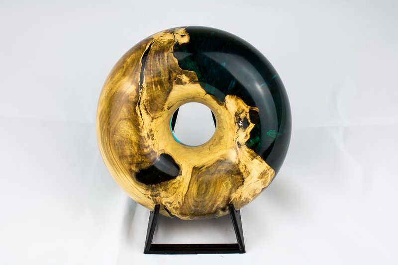

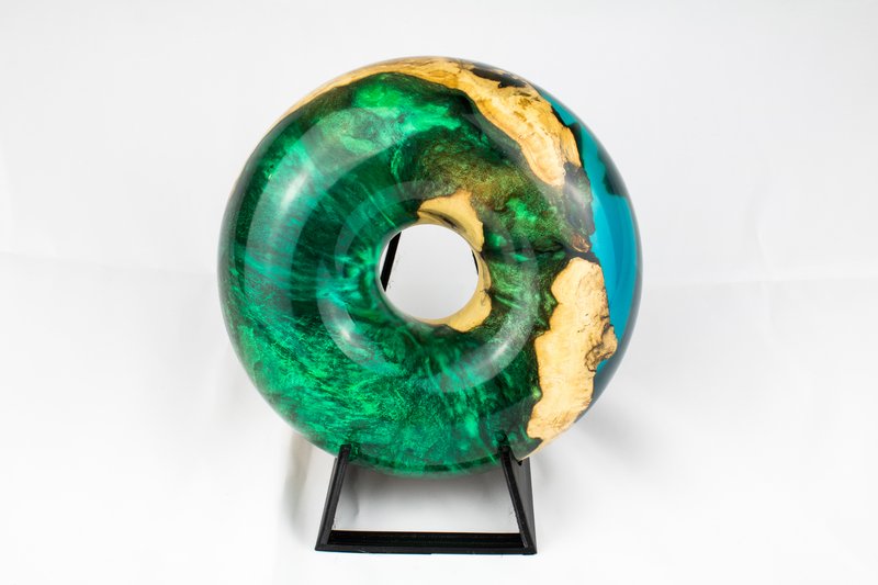

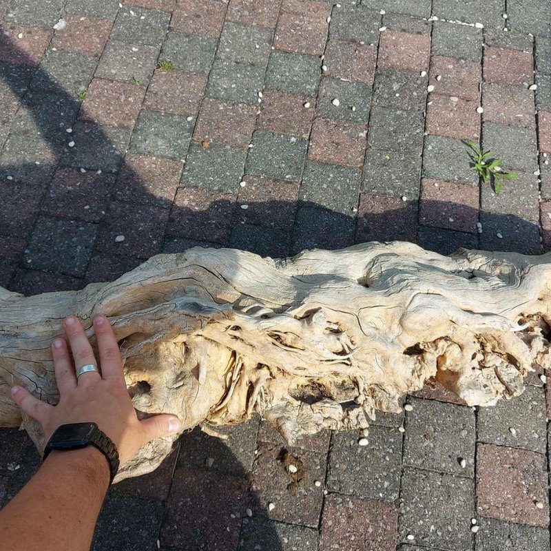

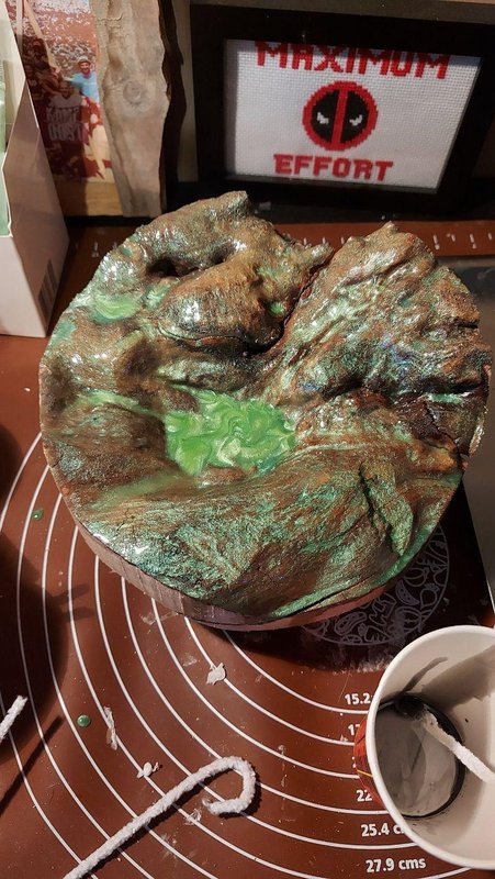

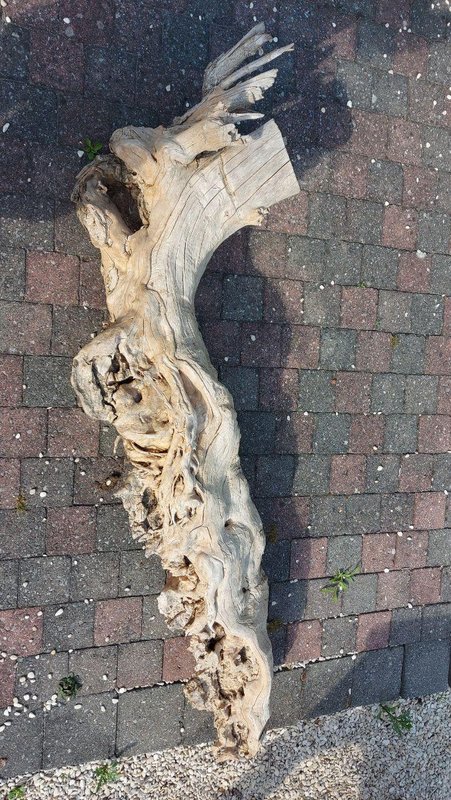

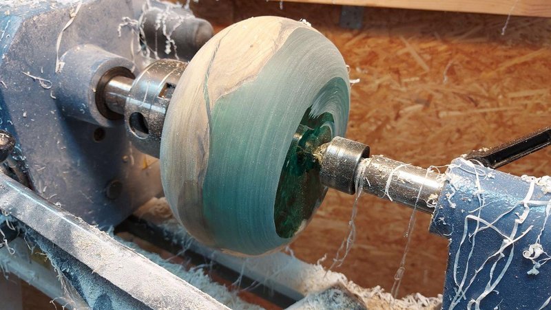

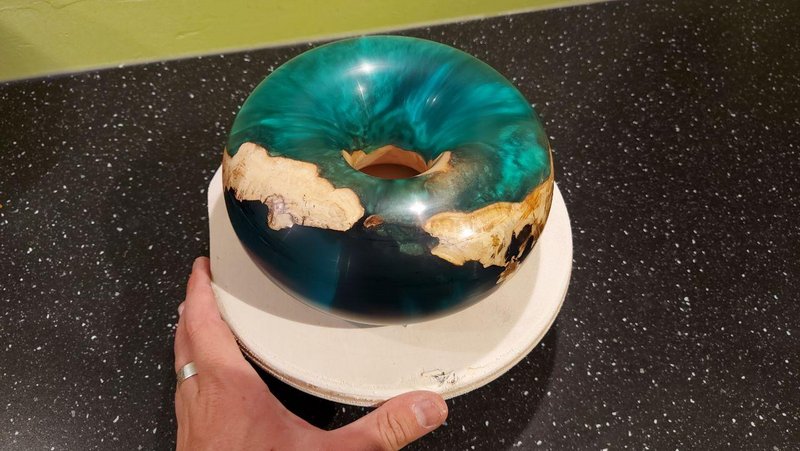

Vorige week kreeg ik van een familievriend een stukje klimop, dat al 20+ jaar lag te drogen bij hem maar waar hij nooit aan toe gekomen was om ook echt iets van te maken.
Eerlijk gezegd had ik géén idee dat klimop uberhaupt zo gigantisch kon worden.

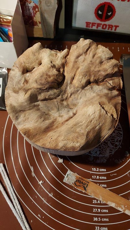

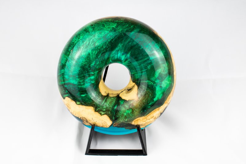

Ik beloofde hem uit een stukje ervan een aandenken voor hem te maken, naar inspiratie van Heath Knuckles' "Hybrid Torus". Zo gezegd, zo gedaan en ik ben bijzonder blij met het eindresultaat. Om hem in alle mogelijke richtingen te kunnen bewonderen, heb ik snel een voetje getekend in 3D en uitgeprint in PETG :)
Uiteraard heb ik ook onderweg wat foto's van het proces genomen:

Erg mooi. Nooit gedacht dat je zoiets van klimop kunt maken.
Overigens zijn er vaak vragen over het gebruik van Epoxy. Ik denk dat het veel toegevoegde waarde heeft als je ook wat meer info kan geven over wat voor epoxy en pigment je hebt gebruikt.

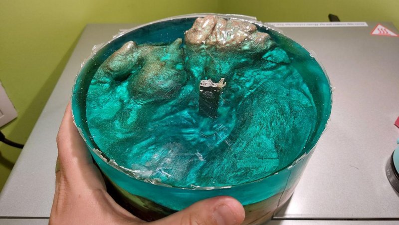

De epoxy hier gebruikt is Longfair van Amazon duitsland:
Gecombineerd met goedkope alcoholinkt voor de transparante kleur en mica poeder in Crystal Green aan 1 kant en Pearl Black aan de andere kant.

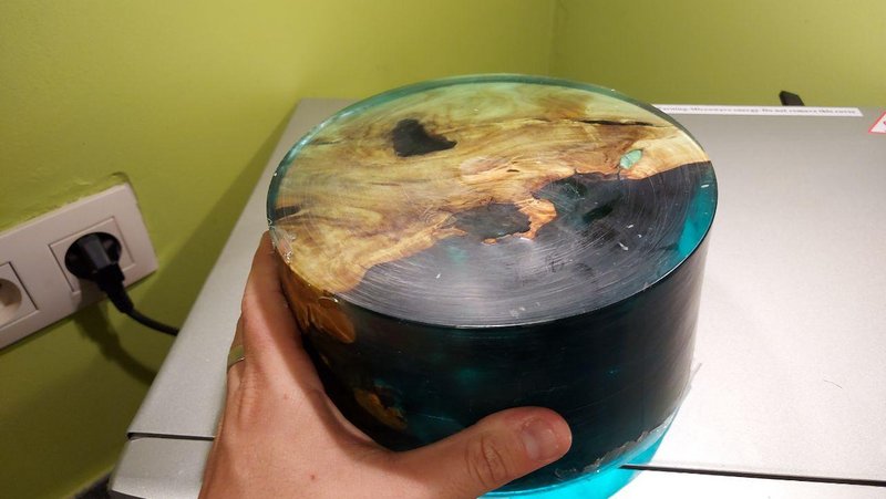

Kwestie van eerst de bodemlagen met mica te doen en te laten uitharden. Vervolgens het geheel in de mal plaatsen, vol epoxy gieten en de volle mal in mijn drukvat zetten onder 3.5-4 bar gedurende 24h.
Na mijn vakantie ga ik nog een gelijkaardige maken van dezelfde stronk, voor dezelfde eigenaars. Die plan ik ook weer te filmen en in een youtube video te gieten :)

Kan zoiets ook zonder drukvat?
Moeilijk, je gaat dan in veel gietingen moeten gieten, want 12-13 cm dik kan je nooit gieten, dan oververhit hij...
Bovendien krijg je dan sowieso bubbels.
Meerdere gietingen zullen nooit 100% dezelfde kleur zijn en die laag verschillen zie je.
Kortom, het kan, maar t is lastig en het resultaat zal minder zijn.

Je opmerking over dat oververhitte snap ik niet helemaal. Bedoel je door warmte als gevolg van de chemische reactie tussen de twee componenten?
massis
4 mei 2012
658
49
Bilzen, BE
Precies. Sommige epoxies halen 5cm, anderen maar 1, vooraleer de uitharding zoveel hitte genereert dat ze gaan schuimen en waardeloos worden.
Maar onder druk kan ik mijn 1cm max depth epoxy, toch vlot tot zo'n 10cm gieten.

Klimop kan 400 jaar oud worden. Mooi ding hoor. :-D Zou graag eens zo'n draaibank willen proberen. :-D
