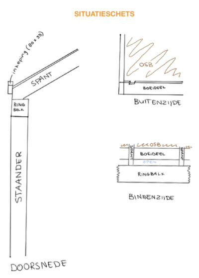

Hallo,
Voor ons schuurtje in aanbouw ben ik op zoek naar een oplossing voor de HWA. Het betreft een schuurtje met een zadeldak. Nu dacht ik een goede oplossing te hebben voor de HWA van het sedumdak: ik integreer de dakgoot ín het dak. Het dak staat onder afschot richting de afvoer.
Nu wilde ik middels een stadsuitlaat het water uit het dak geleiden, maar heb een rekenfoutje gemaakt met het plaatsen van het boeideel. Deze had ik zo willen plaatsen zodat de opstaande rand 55 mm boven het EPDM uitkomt, zodat de stadsafvoer precies in hoogte paste. Maar het is 35 mm geworden. Helaas.

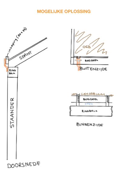

Gisteren ben ik met het idee gestart om de stadsuitlaat (90 graden) met een beugel voor het boeideel te plaatsen en een geul in het boeideel te zagen, zodat het water vanaf het dak naar de uitlaat begeleid wordt.
Hoe zouden jullie dit oplossen?

misschien snap ik het niet goed.. maar ben jeniet bang dat er water achter je boeiboord zal doorsijpelen richting je ringbalk als je het op deze manier doet., Misschien even foto's van je situatie toevoegen.

Kan je niet de stadsuitlaat op de "normale" manier monteren, waardoor deze wat in de hoogte uitsteekt? Daarmee voorkom je het probleem die @fritske hierboven aangeeft. Het water zal altijd over de bodem van de uitlaat afgevoerd worden. Er moet wel heel veel tegelijkertijd afgevoerd worden om boven de 35mm te komen.
Je moet toch al gaan "knutselen" om het netjes te krijgen. Dan kan die knutseltijd beter steken in het zo netjes mogelijk afwerken van die verhoging.
Als 2e oplossing kan je ervoor kiezen om je dakbeschot ter hoogte van de stadsuitloop iets te verlagen/verdiepen, waardoor je (nagenoeg) op de benodigde 55mm uitkomt. Het EPDM vouw je zo netjes mogelijk in die verdieping.

Dank jullie wel voor jullie reacties! In de tussentijd moesten we door met de schuurbouw en hebben we een oplossing gemaakt. We hebben een onderuitvoer in het OSB gemonteerd, die de schuur binnenkomt en direct weer naar buiten (via de rabat delen) gaat. Hierdoor hoefden we aan de buitenzijde geen (grote) aanpassingen te maken
