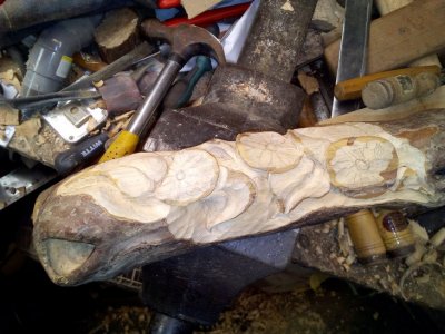

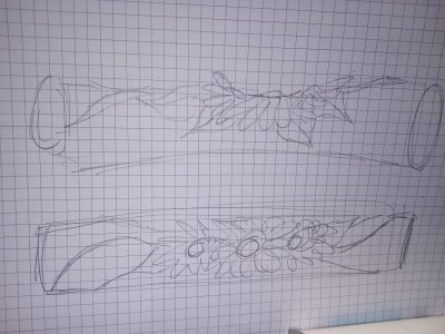

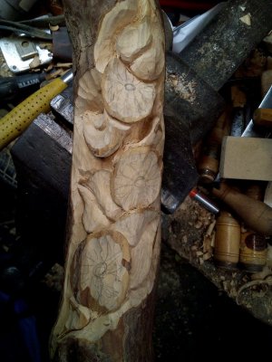

Het idee, globaal getekend. Onderzijde wordt vlak.

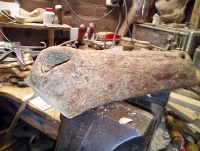

Het gekozen stuk hout is Rododendron (Rhododendron ponticum).
Vorig jaar dode tak gevonden doorsnede 10-12 cm lengte 30-35 cm.

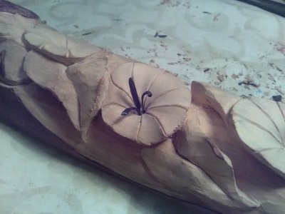

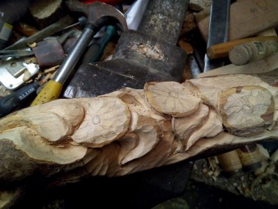

Na een goed uur gutsen en snijden. Drie bloemen met meerdere bladeren.
de bloemen staan niet in lijn maar verspringen.
De bedoeling is om zo veel mogelijk diepte te krijgen.
Ook wil ik proberen het schors deels te behouden. Bijzonder, dun geschilferd rood-achtige schors.
Ondank dat de Rododendron een traag groeier is is het hout niet bijzonder hard. Mooi helder van kleur met duidelijke nerven die iets donkerder zijn.
Snijd makkelijk en breekt niet snel af.
De oude tak afzettingen die zichtbaar zijn wil ik schoon maken van binnen,( guts ) en verder niets aan doen.
Voortgang volgt zo spoedig mogelijk. Moet voor 10 maart gereed zijn :cool:.

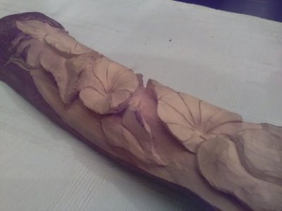

Vanmorgen maar binnen gaan zitten, brrr koud in de schuur.

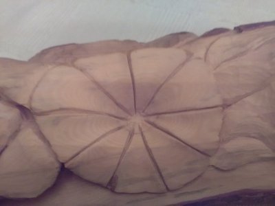

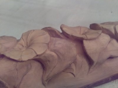

Verder met de bloemen,
In de video's kun je goed zien dat mijn linker duim net zo belangrijk is als mijn rechterhand. Hier mee bepaal ik de diepte en druk. Ook zorgt hij er voor dat de snede niet te ver gaat. Om de bloembladen hol te maken gebruik ik het mes ipv een guts omdat de bloembladen taps toe lopen en tevens dieper eindigen.

Weer wat gedaan deze week.

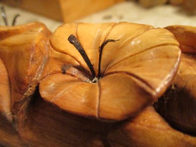

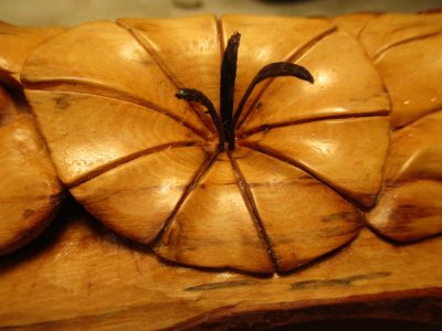

Besloten om alleen de bloemen en bladeren te schuren en de rest niet. Kijken of ik dat nu wel kan :cool:

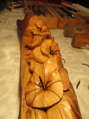

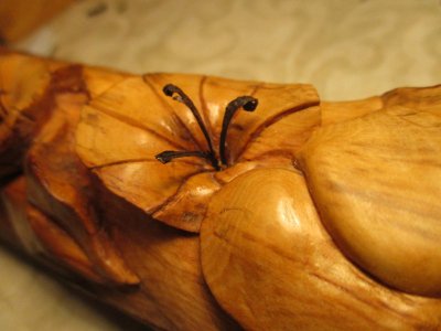

Het geheel 2 x in de danish oil gezet en de niet geschuurde delen weer uit gewreven.
De bedoeling is dat straks na de 3e keer deze meer glanzend worden als de rest.
Vanavond de meeldraden vast gelijmd. eerst een gaatje en daarna deze vol met druppeltje lijm en de stukjes noot er in priegelen.
Het schors behandel ik verder niet, zit na het oliëen nu vast en laat niet los.
Het hout kleurt nu warmer maar dan komt ook door het gebruik van een andere camera dan bij de eerste serie foto's.

Het is heel mooi geworden Edwin, vooral nu er olie op zit kleurt het hout mooi en komt de hout tekening er uit, het is een heel appart huwelijk cadeau.
