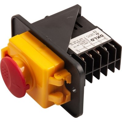

Ik ben in bezit van een Huvema HU 180 BS Litzaag 400v
ik weet niet hoe ik de schakelaar moet aansluiten en de mensen van Huvema
weten het ook niet (bizar trouwens)
het type schakelaar DKLD DZ07 C
Ik kom er niet uit
Wie helpt mij opweg
Er zitten twee beveiligings schakelaars in de deuren die werken
volgens mij in serie op 220 V
    78,8 KB · Weergaven: 118

Dit is een 4 polige schakelaar, eigenlijk voor drie fase en nul.
Wil je die voor 220 gebruiken dan gaat de voeding fase op de bovenstye 2 e van rechts en de voeding nul op de bovenste 3 e van rechts. de fase en nul naar de motor gaan op de 2e en 3e van rechts beneden.
De meest rechtse 2 oden en beneden is fase en nul en bedienen de schakelaar.
Jouw fase gaat naar de eerste schakelaar in de deur, dan naar de 2e schakelaar en dan naar de meest rechtse boven,. de nul komt op de meest rechtse beneden.
Fred
11.651
4.514
Fasen van kant stekker op 1, 2 en 3. 0 op7. Draden van de motor op2, 4 en 6. Draad van 2 naar B. Draad van 8 naar A. In de draad van 8 naar A neem je de deurschakelaars op.
