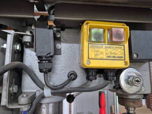

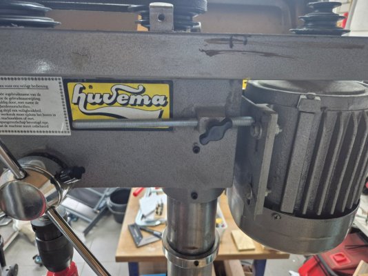

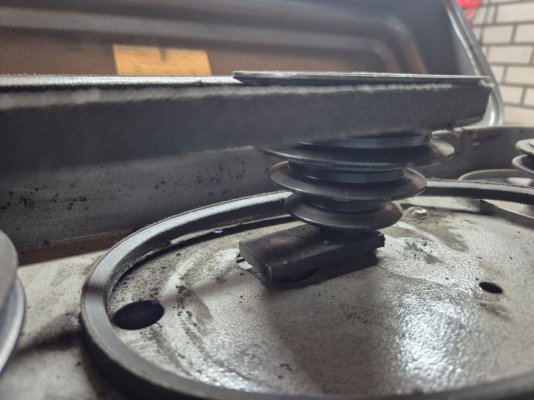

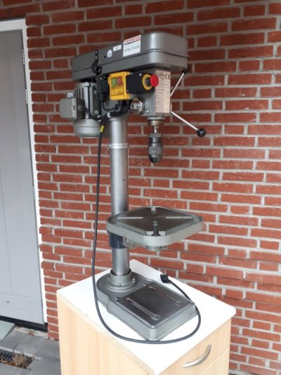

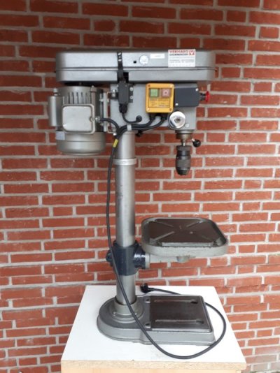

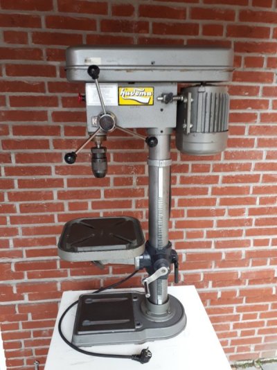

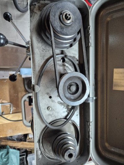

Ik wilde de snelheid van mijn HU16 aanpassen.
De rechter poelie is makkelijk los te maken door de vleugelmoer van de motor te lossen.
Maar ik zie geen enkele mogelijkheid om de spanning van de middelste poelie eraf te halen.
Volgens handleidingen van vergelijkbare modellen zou er een spanhendel moeten zijn maar die zie ik niet op dit model.
Wie weet hoe ik deze poelie los moet maken?

Die zou los moeten zitten en brengt de spanning over van de achterste, verstelbare poelie naar de voorste. Je kan even wat proberen met een rubber hamer. Ik denk dat door jaren in 1 positie zitten, hij vast is gaan zitten

Inderdaad wat Rizz zegt. Ik heb ook een HU16 (profi uit 1995 met een holle spindel met trekstang) en ik "rol" de v snaar eerst over het randje van een kleinere diameter op de poelie. Soms moet ik ook wat kracht zetten.
Ik heb er mee leren leven in meer dan 30 jaar. De middelste poelie zit bij mij op een draaibaar stuk metaal.

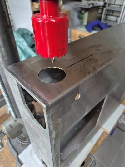

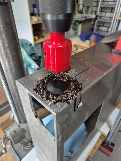

Yes dat is de oplossing!! Tnx, moest ff een gat boren in RVS, dus mocht niet te snel :)
