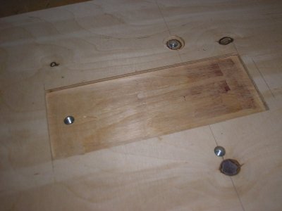

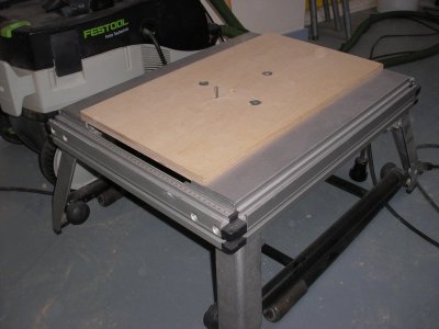

In dit topic vroeg ik naar het hulpstuk voor het bevestigen van een decoupeerzaag ondersteboven in een Festool Basis systeem. Dat spul is of was te koop. Ik werd er al snel op gewezen dat je toch ook wel iets zelf zou moeten kunnen maken. Nou dat heb gedaan. Zie onder.
Allemaal niet reuze spannend. Ik heb een stuk berkentriplex gekozen, maar een stuk trespa of meubelplaat is een betere keuze. Dat is gladder. Mij bevalt het zo trouwens wel.
Aan de achterkant een uitsparing ingefreesd met de breedte van de voetplaat van de decoupeerzaag maar wel langer. Met de machine in achterste stand valt de zaag door een rond gat in de plaat.
Daarna schuif ik de zaag naar voren en klem deze vast. De sleuf heb ik eerst éénmaal ingezaagd. Als deze verslijt verzin ik wel een manier om er een vervangend stuk in te zetten.
De machine wordt geklemd met 3 blokjes die ik met draadeinden en vleugelmoeren, in inslagmoeren vastzet. Het werkt goed zo.
In het eerder genoemde topic meldde ik al dat het een prima decoupeerzaag is, deze blauwe Bosch. Het valt mij op dat hij toch knap warm wordt als hij zo een tijdje stationair draait. D.w.z. op zijn kop. Hij zal wel wat kunnen hebben, maar mogelijk zijn er voor dit doel geschiktere modellen te vinden. Iemand enig idee hierover?
