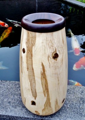

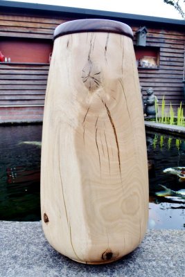

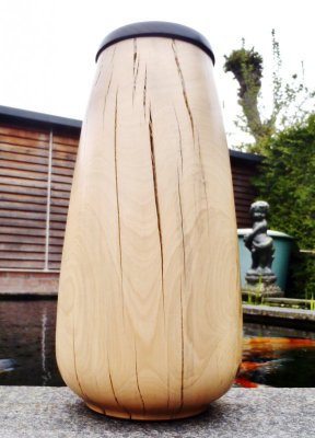

Hier zie je een vaas van hulst.
Deze Hulst heb ik eerst laten drogen en inderdaad vol scheuren.
Omdat hij aan een zijde nog wel een leuke tekening had heb ik hem toch afgewerkt.
De hals-ring heb ik er echt opgedraaid om het geheel bij elkaar te houden maar het is allemaal niet erg fraai vind ik zelf.
