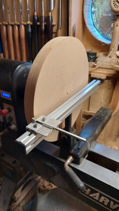

Sinds kort ben ik begonnen met segment draaiwerk.
Om een gelijmde ring vlak te maken zie ik vaker dat mensen een schuurschijf of een zo'n schuurmachine gebruiken.
Dit geeft veel stof en schuurpapier is duur ;). Maar er zijn ook mensen die de ringen vlak draaien en dat wil ik ook gaan doen.

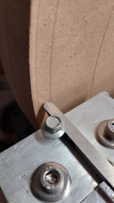

Daarom ben ik begonnen met het maken van een hulpstuk om de gelijmde ringen vlak te kunnen draaien.

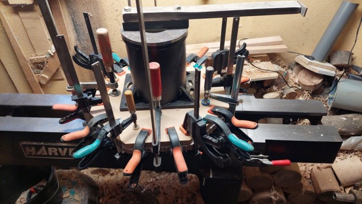

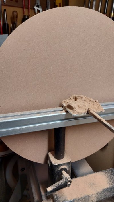

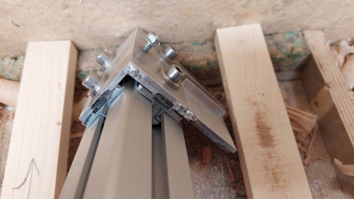

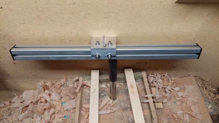

Als eerste heb ik een soort "geleidings-leunspaan" gemaakt waarmee ik de opspanschijf perfect vlak kan maken en naderhand de ringen ook mee kan vlakken
Het geheel bestaat uit zo'n stevig en recht stuk aluminium een paar hoekprofielen boutjes en moertjes en geleiders met een kunststof laagje welke perfect en soepel in het profiel glijden.
De boutgaatjes zijn een millimeter groter geboord zodat ik de geleiders spelingsvrij kan afstellen.

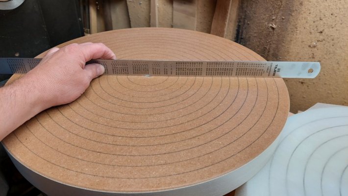

Voor de opspanschijf heb ik 2 stukken MDF van elke 22 mm op elkaar gelijmd.
Vervolgens deze rond gedraaid.
Dan komt het nieuwe hulpstuk in actie :D.
Het beiteltje is een stuk vierkant HSS staal 4mm.
Nu deze vlak is, hier en daar wat verf en een paar lagen blanke lak op de plaat zodat naderhand de zelfklevende folie beter hecht.

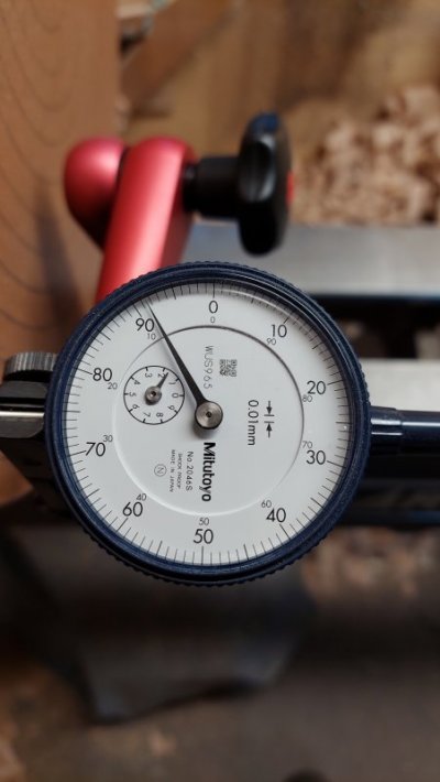

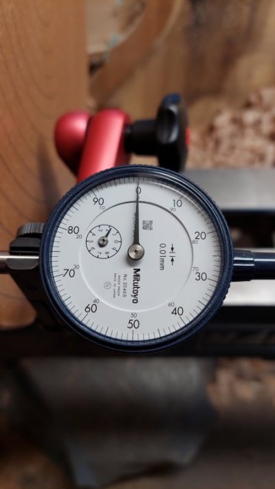

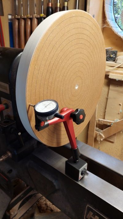

Nadat alles goed droog is heb ik de plaat op vlakheid gecontroleerd voordat ik de folie erop ga plakken.
Ik druk de liniaal links naar beneden en dan gaat er rechts een voelerbandje van 0,2 mm tussen..... dus 0,1mm per kant.
Het is niet perfect maar zeker goed genoeg voor de taak van dit hulpstuk.
Binnenkort plaats ik foto's over het vlakken van de eerste ring...

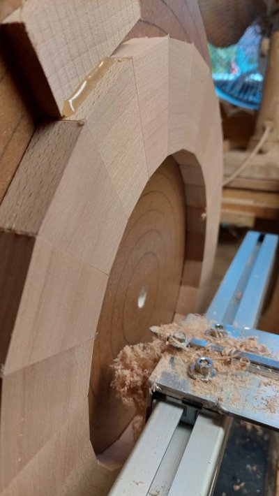

vandaag heb ik de eerste ring vlak gedraaid.
Het ging super goed.

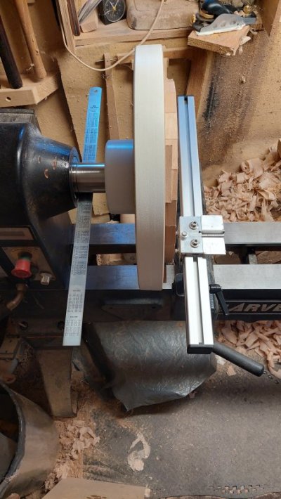

als eerste laat ik nog even zien hoe ik het hulpstuk parallel aan de opspanplaat uitricht.
Met een paar kleine magneetjes "plak" ik een lange lineaal onder de as tegen de flens en dan met de rolmaat het hulpstuk op een halve millimeter nauwkeurig uitrichten.
(Dit is alleen nodig om de schijf te vlakken, daarna kun je met een rolmaat het hulpstuk parallel aan de schijf uitrichten.)

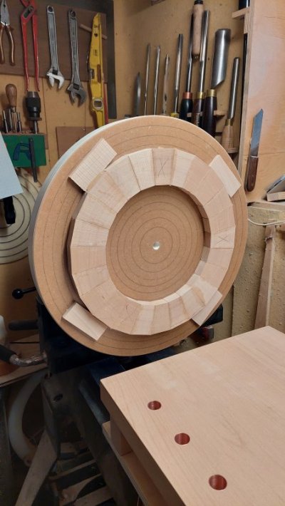

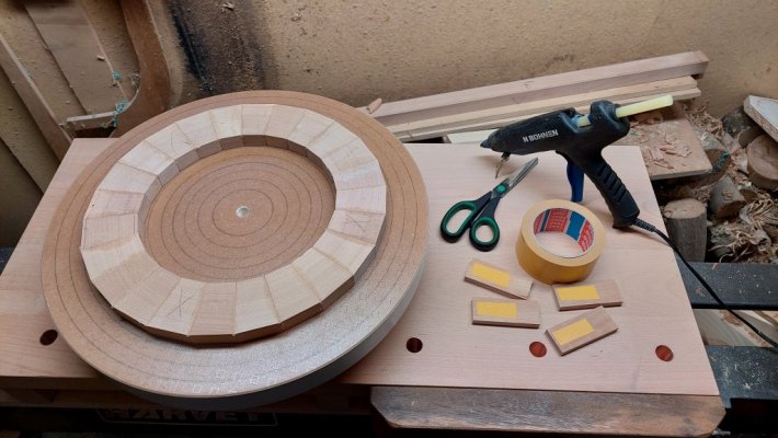

De gelijmde ring zet ik vast met 4 kleine houtjes die met dubbelzijdig tape op de schijf vast zitten en dan vervolgens met smeltlijm de ring hieraan vast lijmen.
En dan is het moment aangebroken 😄
Het ging heel goed en de ring is super vlak.
Er zijn 2 puntjes... 1 ik heb de folie van de opspanschijf weg gedaan... dit werkt toch niet zo als ik had gehoopt.
2.. ik zal binnenkort nog èèn extra geleider aan de achterkant erbij plaatsen voor nog meer stabiliteit.
Maar al met al vind ik het een geslaagd project.
