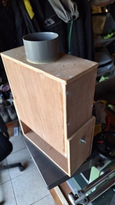

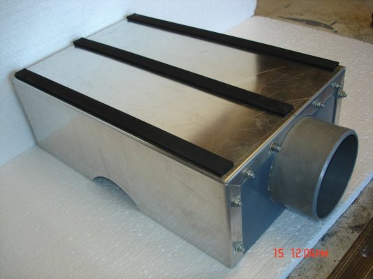

Hulpstuk is zeker en vast voor afzuiging van spaanders, het is zelfbouw maar de vraag is:"hoe gebruik ik dit"?
Alvast dank voor de suggesties

zonder zelf een inca te hebben
de afzuiger sluit je op de grijze buis aan
de verstelbare gleuf over de volledige breedte klem je zo dicht mogelijk tegen je beitelas langs de tegenovergestelde kant tov je werkstuk

Dank voor het antwoord, heb het 2x gelezen maar zie het niet voor me....
De vleugelmoertjes veronderstellen dat het stelbaar is maar het is een vaste montage
11.006
3.276
misschien komen we dichter bij mekaar door hier een foto te plaatsen van een werkstuk op de niet in werking zijnde vlakbank(handeling) + foto van niet in werking zijnde vandikte(handeling)
andere vraag: je hebt die van iemand anders overgenomen ? zo ja => hoe gebruikte die dat ?

Het is precies zoals ZotVanHout al beschrijft:
En voor het vlakken leg je het hulpstuk met de opening onder de bestelwals naar boven op de vandiktetafel en klem je het hulpstuk vast door de vandiktetafel naar boven te draaien.

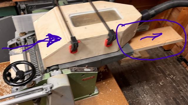

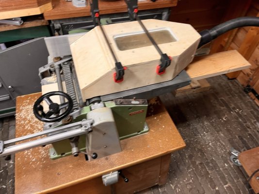

Ik denk dat hij zoals hij nu staat, gebruikt wordt voor afzuiging bij het vlak schaven. Je klemt de bak door de vandikte tafel omhoog te draaien. Voor afzuiging bij het vandikte schaven , draai je de beugel, zodat de bak daar onder een hoek op steunt, met de opening boven de messenwals.
'vaste montage' kan je met een krulletje hout nemen
de 2 delen zijn inderdaad vast
dank zij de vleugelmoertjes is het niet echt een vaste montage, en kan je de aanzuigmond langer maken
ligt het afzuigstuk bovenop de machine (bij het vandikten), dan is de aanzuigmond iets langer dan de afstand tussen aan- en afvoertafel, zodat het op beide tafels steunt
ligt het afzuigstuk 'in' de machine (bij het vlakken), dan dient de aanzuigmond zo lang te zijn, dat die de 2 aanvoerwalsen overspant
misschien was een niet-verstelbaar afzuigstuk mogelijk geweest, maar mijn inca-kennis is héél beperkt
al doende leert men

Beste allen, heel hartelijk dank voor jullie feed back. De mist is opgetrokken en het licht is aangegaan :) .
Ben gisteravond snel naar de bouwmarkt gegaan om wat spulletjes te kopen.
Binnenkort alles eens testen.
De twee delen veronderstellen een afstel mogelijkheid maar dat blijkt niet het geval. Het complete bouwwerk is voor het vandikte werk, voor schaven wordt het smalle deel onder de tafel geklemd.
Ben heel benieuwd hoe dit in de praktijk uitpakt, zonder afzuiging / ophangen wordt het snel een bende heb ik gemerkt.
Nogmaals dank, ik kan nu verder.
