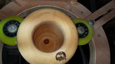

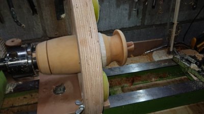

Op de draaibank zit een mooi stuk nat appel opgespannen, de buitenkant heeft zijn vorm al gekregen. Eerst een boor 55mm erdoor(18cm diep) en daarna met de Crown Midi Revolution hollower het geheel verder uitgehold. De (binnenzijde)hals van de vaas is inmiddels 6cm hier kan ik niet met mijn hand in, buiten de truc met een felle lamp kan ik dus niet de wanddikte controleren.
Vandaar dat ik benieuwd was hoe jullie de wanddikte controleren, eventuele hulpmiddelen enz.
graag tips en trucs dus.
(vaas is overigens nog niet klaar)
