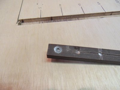

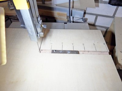

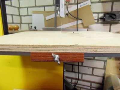

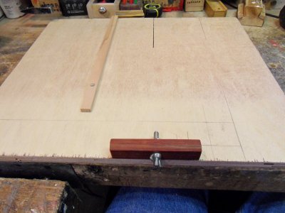

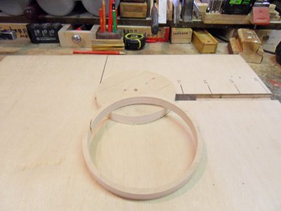

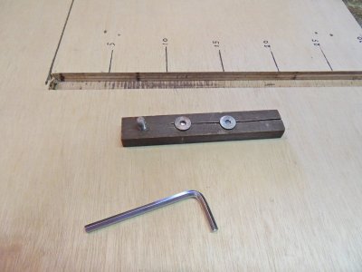

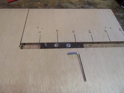

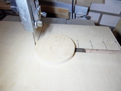

Hulpmiddel om cirkels te zagen op de lintzaag, een plaat hechthout 18 mm dik 55 cm lang en 47 cm breed. Maak eerst een latje wat in de geleide sleuf van de zaag past, en schroef dit op de plaat, het beste is om hiervoor beuken of eikenhout te gebruiken. Aan de voorkant zit een blokje gelijmd met een aan de tafel kant een slagmoer M 8 om te finetunen. Leg de plaat op de zaagtafel met het latje in de sleuf van de tafel, en zaag tot de M 8 bout om de finetunen tegen de zaagtafel zit. Dan zet je een haakse lijn vanaf hart tand op de plaat waar je met de frees een sleuf freest 10 mm diep 20 mm breed, het midden van de sleuf is gelijk met het hart van de tand van de lintzaag. Zaag een blokje volkern wat precies in past in de sleuf die is gefeest 20 mm breed 10 mm dik ± 10 cm lang. Boor drie gaatje in het blokje van 5 mm en tap daar M 6 schroefdraad in, souverein de gaten op zodat de kop van het boutje erin valt, een boutje dient als houder de andere twee om het blokje vast te zetten d.m.v. de boutjes aan te draaien. Zaag het blokje met een ijzerzaag doormidden tot voorbij het tweede gaatje, ik hoop de e.a duidelijk is, anders gewoon even vragen, op joep tjoep staan ook div. filmpjes hoe e.a in zijn werk gaat. https://www.youtube.com/watch?v=xrAX_ihJtGo

Bout om te finetunen
Onderkant plaat

Enige nadeel hiervan is dat je een beetje zaaghoogte verliest door de plaat. Ideaal zou zijn dzt je het blokje voor de afstand recht in de geleide sleuf kan monteren dat scheelt een beetje. Dan heb je eigenlijk niet meer nodig dan een L-vormig stokje met een boutje door voor het center van de cirkel. Je kan er zo verschillende maken op de juiste lengte. Moet je ook niets meer verstellen.
Puur theoretisch, ik heb geen lintzaag ;)
