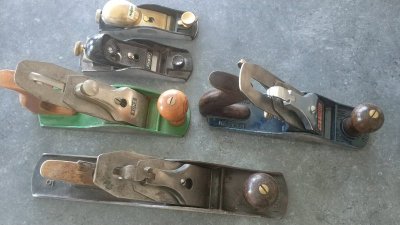

Beste Forumleden,
daar ik ondertussen al een paar schaafjes heb verzameld, zou ik deze ook eens graag (bij)slijpen...
Echter heb ik na een zoektocht op internet nog steeds weinig sluitende antwoorden om de schaafhoek te bepalen...
Ik gebruik de veritas slijphulp voor de eerste en 2e schaafhoek.. Maar in de handleiding

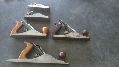

Ik heb in m'n bezit (zie ook foto's) :
- Stanley 220 blokschaaf
- Peaktool blokschaaf
- kunz nr 4
- record nr 4
- heeele oude stanley bailey nr 5
Graag had ik van jullie geweten welke slijphoek (primary is dat waarschijnlijk dan? De secondary is gewoon het rolletje verdraaien zodat er een (kleine) grotere/scherpere hoek bijkomt?)
EEEENORM vriendelijk bedankt voor jullie hulp!
Groetjes,
Christophe

Wat Wim zegt ..... Als de vouw naar beneden zit (bevel down) dan bepaald de schaaf de snijhoek, ook wel aanvalshoek genoemd. Een trucje is om eventueel een hele kleine hoek aan de andere kant de maken als je een hele steile aanvalshoek wil, maar dan ben je al wat verder.
Ga er van uit dus dat vlakke kant van de beitel echt vlak is. Dan is het met gewoon beitel staal zoals O1 gebruikelijk dat je die op 25 graden slijpt en een eventueel 2e vouw op 27. Bij A2 en D2 staal liever een standaardhoek van 30 graden en de 2e vouw op 32 graden. Dit geeft bij deze staalsoort een wat steviger snijvlak.
Als de vouw naar boven wijst, zoals bij de blokschaafjes, dan bepaalt de snijhoek ook de aanvalshoek. Een blokschaafje heeft gebruikelijk een hoek in de schaaf body van 12 of 20 graden. Als je je beitel dan op 25 =2 graden slijpt, is de uiteindelijke aanvalshoek 37 of 45 graden. Hier kun je gaan spelen met de hoek om in warrig hout toch het een zo goed mogelijk oppervlak te krijgen. Dan kun je tot 60 graden gaan als optelsom van alle hoeken. Dat schaaft merkbaar zwaarder, maar geeft bij moeilijk hout toch een goed oppervlak.
Deze hoeken met de genoemde staalsoorten kun je ook aanhouden bij steekbeitels. Als naar de schaven kijk, zou ik uitgaan van een standaard slijphoek van 25 graden. (pff heel verhaal om daar te komen...)

In de meeste gevallen ga je voor iets van rond de 25 graden. Maar het hangt er vanaf wat je precies aan het doen bent qua staal en slijpmethode:
- Als je mechanisch slijpt, dan is de effectieve hoek meestal wat scherper door de ronding van je stenen. Dus dan ga je voor een iets grotere hoek.
- Gebruik je moderne staalsoorten zoals PM-V, dan is door de hogere hardheid een scherpere hoek mogelijk zonder dat het staal problemen geeft.
- Is de staalsoort gevoelig voor chippen dan ga je meestal een grotere hoek gebruiken.
- Slijpen tot een fijnere korrel (bijv. 8000, 25000) geeft je wat meer standtijd, maar je bent uiteraard langer bezig met slijpen.
- Gebruik je een leren strop na het slijpen, dan maak je meestal geen tweede vouw. De afronding wordt dan vanzelf gevormd door de druk van het leer op de snede.
En zo kunnen we nog wel even door gaan. Maar het komt er dus op neer dat ervaring je wijzer maakt, en dat je uiteindelijk de methode en techniek gebruikt die het best past bij je werk(stuk) en wat jij op dat moment vind werken.
