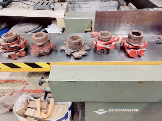

Ik heb wat hulp nodig bij het instellen en het nummerren van mijn raamfrezen. Ik zou graag een paar teIMG_20241126_192052.jpgst stukken maken maar ik heb geen idee hoe hoog of diep ik deze frezen moet instellen kan iemand mij hierbij helpen?

jouw uitdaging lijkt mij pittig
we kunnen die hier op het forum ofwel via pb verder uitdiepen
ik merk dat de frezen op een vlakbank liggen
veronderstel wel dat je een top hebt . . .
50 mm ?

Ik heb inderdaad een toupie 50mm ik weet niet goed hoe ik het beste begin met het testfrezen...

Staan er geen nummers op de losse freesonderdelen? Als het pakketten zijn die klaar voor gebruik zijn, dan stomp je er toch gewoon een balk in? Dan zie je gelijk het resultaat.

Je kan de losse frees onderdelen naast elkaar op tafel leggen en dan de catalogus van bijvoorbeeld cmt er bij pakken en kijken wat je hebt. Je vindt dan ook voorbeelden van welke combinatie van frezen je nodig hebt voor een bepaalt profiel.
