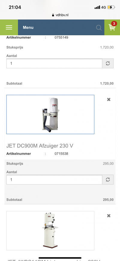

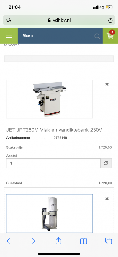

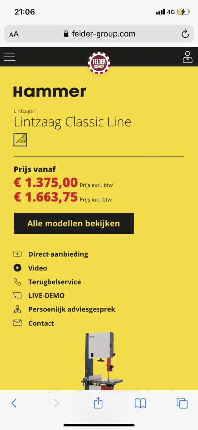

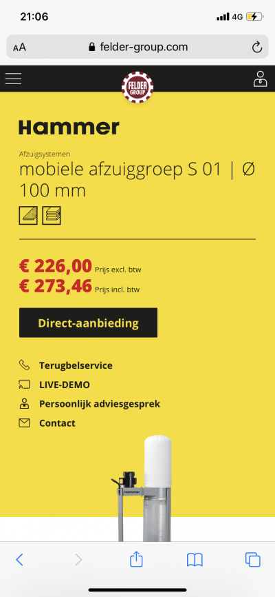

Hallo ik ben een timmerman / klusjesman en wil me meer toeleggen op meubels, tafels, kasten etc en ik weet als geen andere goed gereedschap is het halve werk. Heb alles van Festool en bezuinig niet daarop omdat ik weet kwaliteit is duur. Al een paar dagen een het kijken voor de juiste vlak en verdiktebank, lintzaag en afbuiging. Nu ben ik iemand die alles van 1 merk wilt hebben. Tenminste als ik me dat kan veroorloven uiteraard. Ik heb bijna alle reviews gelezen over vlak en verdiktebanken en ben tot de conclusie gekomen dat Hamer en JET toch de betere zijn voor een beginnende en op dit moment hobbyist ter vergelijking van de machines onder de 1500 euro wat dat is gewoon niks. Nu zit ik te twijfelen tussen de Hamer en JET. Bijgaand een aantal foto’s het verschil in set compleet dus vlak verdiktebank, afbuiging en lintzaag is circ 600 euro de btw krijg ik als zzper gelukkig terug 😉 nu is mijn vraag welke van de twee ?
