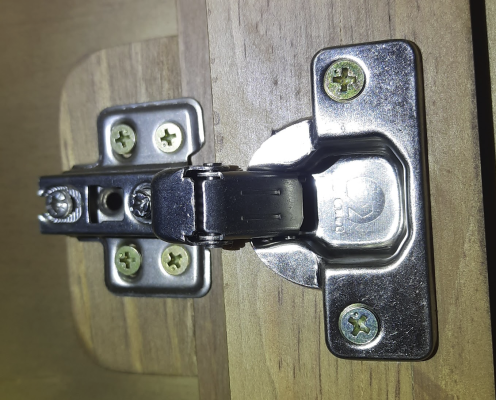

Hoi Allemaal, meestal lees ik alleen nu ff een vraag.
Onlangs verhuisd en 2 mooie, althans vind ik kasten gekocht.
De scharnieren zouden in hoogte verstelbaar zijn, ehh ja en nee, de gaatjes waren al voorgeboord.
De achterste gaatjes zijn idd zo dat je iets kunt zakken of stijgen maar als de voorste al voorgeboord zijn heeft dat niet zoveel nut.
Voor de prijs van de kast vind ik het ook een beetje waaibomenspul.
Het liefst zou ik nieuwe bestellen die van wat betere kwaliteit zijn, nu kom ik verschillende soorten / types tegen en zie door de bomen het bekend bos niet meer.
Wie heeft goed advies

Als je het hebt over kwaliteit zit je met Blum altijd goed, echter zal het misschien nodig zijn om de gaatjes te "resetten" zoals ik dat noem. Ff een deuvel erin lijmen en nieuw gaatje boren.
Blum heeft erg goede verstelbaarheid en mogelijkheden wat dat betreft

Blum clip on heeft goeie verstelmogelijkheden en andere boorgaten…. Misschien het boorgat van de deur, even controleren mn de afstand tot de rand, het lijkt hier groter dan 5 mm

de rechtse dienen inderdaad om de hoogteverstelling vast te zetten, nadat je de linkse daarvoor gebruikt hebt
ik denk dat het eenvoudigste is om de rechtse er uit te draaien, de gaten daarvan op te vullen, de linkse te verdraaien tot je de goede hoogte hebt, de rechtse in die stand in te draaien
het merk van de scharnieren zie/ken ik niet
met héél veel geluk passen ze op de montageplaatjes van blum
daarmee kan je vertikaal verstellen zonder schroeven in te draaien die naverstellen beletten
in het slechtste geval andere montageplaatjes en scharnieren plaatsen
indien op dezelfde plaats: alle gaten met hout/deuvels/proppen opvullen

En als je andere besteld, even kijken welk type (inliggend, half opdek, volledig opdek uit mn hoofd) je nodig hebt. Blum heeft goede tabellen/afbeeldingen met bv minimale/maximale afstanden van de pot tot de rand.

Als Herbie een foto van boven maakt kan ik met redelijke zekerheid zeggen welk type dat je nodig zal hebben
