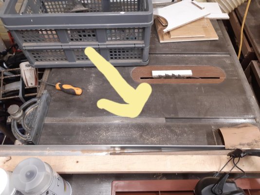

Ik ben bezig met het afstellen van een oude tafelzaag en krijg de zaag niet uitgelijnd met de versteksloten in het tafelblad. Heeft iemand in het Antwerpse daar toevallig zo een 'installatie' met meetklok voor?

ik heb een meetklok maar welk soort slot heb je ? heb je een foto ?
Een meetklokje heb ik ook liggen, maar ik hoopte dat iemand hier in de buurt zo een 'jig' had liggen

Err, uitgelijnd hoe? zaagblad en geleider HOEVEN niet parallel te zijn, als er een hoek (bij voorkeur niet te groot...) tussen zit krijg je alleen een bredere zaagsnede. Voor zover ik me kan herinneren is deze discussie al een aantal keer gevoerd, en is de consensus dat zaag en langsgeleider zelfs (meestal) expres niet helemaal parallel zijn, om klemmen en zo te voorkomen. Bij voorkeur is de afwijking wel klein, zeg minder dan een graad of zo (kan me de tolerantie even niet herinneren), maar afstellen op minder dan een bepaalde afwijking is dus niet echt nodig...

Als je de vier moeren losdraait, waar het blad mee op het onderstel vast zit, kan je het blad toch simpel zo stellen dat de groeven parallel lopen aan je zaagblad? Je klemt een latje op je afkortgeleider, daar sla je een klein spijkertje in, die laat je raken tegen je zaagblad, dan schuif je hem door naar de achterkant en doe je het zelfde. Herhalen tot het blad recht staat. Moeren van het tafelblad weer vast, nog een keer controleren en daarna je langsgeleider weer afstellen.

Eigenlijk heb jij die ook al… je hebt een verstekhulpstuk dat in de sleuven van de zaagtafel past, zie ik op je foto. Als je daar (desnoods met een lijmklem) een blokje hout aan vastmaakt kan je daar je meerklok op vastmaken, toch?
Inderdaad, aan de achterkant zit de geleider er idealiter iets verder vanaf (halve mm) om zeker te weten dat het hout niet meteen gaat klemmen. Niet meer dan die halve mm want dan wordt het weer minder nauwkeurig als je hout zaagt dat je tegen de geleider aan houdt en waarvan je zowel het linkse als rechtse stuk nodig hebt, maar dus ook niet geheel parallel omdat er anders kans is dat het achteraan gaat klemmen (en dus omhoog geslingerd wordt).
Verstekgeleider is van een andere zaag, daar zit teveel speling op om het nauwkeurig te meten....

Gaat niet over de langs geleider, maar de 'mitre' slots, die had ik graag haaks gehad op het zaagblaf
Dat is idd het plan, maar gezien dat niet de originele afkortgeleider zit er nog wat speling op, daarmee de vraag of iemand hier in de buurt zo een toestelletje had liggen.... Ben zelf al iets aan het fabriceren dus komt wel goed

Als je het niet kan meten, hoe weet je dan of je een probleem hebt? Om af te korten, kan je het beste een afkortslede maken. En een uitvoer tafel, want de zaag zit erg ver naar achteren in de tafel. En of de afkortgeleider speling heeft doet niet terzake. Je meet toch tegen een kant van de geleider.
