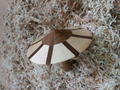

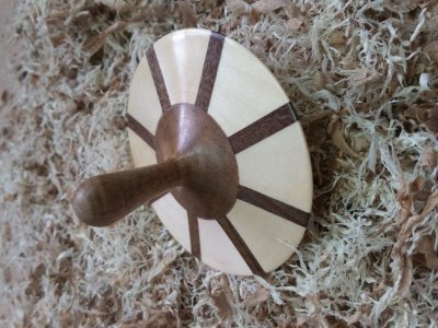

Nu ik lekker een paar weekjes vrij heb ben in snel naar de action gegaan voor een tekensetje en het werkt top;) wilde het resultaat van het oefenstukje nog even laten zien.
voor iets van €1,50 is het naast goedkoop ook nog eens nauwkeurig.
Tol is gemaakt van noten en esdoorn

Dankjewel Jan voor het compliment:eek:
Ben er zelf ook erg tevreden over en hij draai ook nog best lang.
Meer segment werk volgt zeker

Ziet er mooi uit!!! Heb zelf met de tekenset mallen gemaakt van 7,5 graden en 11,25 graden en 30 graden. Wil ook met een behangspaan die kan je ook tussen de wedgie leggen.
